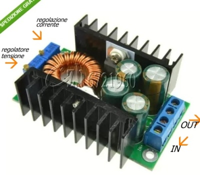

Oddio.....aiuto!
quando vedo componenti nudi mi spavento sempre un po'
....praticamente è un trasformatore DC/DC, giusto? entrano DC 24 V 5A ed escono DC da 1,2 a 35V con max 3,4A a 35V (il mio alimentatore da max 120W)....poi però per regolarli?? non vedo nottolini o altro
modellista
0 1 - Messaggi: 19
- Iscritto il: 20 mag 2015, 12:43
Non c'e' nulla di cui spaventarsi; si tratta di un convertitore DC/DC e non un trasformatore che e' tutt'altra cosa ( mi pareva di averlo gia' spiegato).
Come hai scritto, e' in grado di variare la tensione proveniente dal tuo alimentatore switching (24 V) da 1 a 24 V ed in piu' e' possibile regolare anche la corrente erogata.
In pratica colleghi l'uscita del tuo alimentatore ai morsetti a destra in basso (IN) rispettando la polarita' ed ottieni la tensione regolata sui morsetti a destra in alto (OUT); con il trimmer in basso a sinistra regoli la tensione d'uscita e con quello in alto, sempre a sinistra, la corrente.
Se poi ti torna scomodo agire sulle viti per la regolazione, puoi sempre sostituirli con dei potenziometri.

Capito!
Grazie mille,scusami per la confusione trasformatore/convertitore ma non ho idea delle differenze
, per ora attendo il dimmer PWM e poi provo a veder se fila tutto liscio, in caso aggiungerò il convertitore

Piccolo aggiornamento:
ho assemblato il tutto (per ora senza dimmer 24 V PWM) regolando la temperatura del cavo tramite la lunghezza dello stesso (57cm), a breve arriverà il PWM e li saprò se funziona anche con fili NiCr più corti (tagliando i volt tramite dimmer) e se lo strumento (Voltmetro/Amperometro digitale) restituisce letture attendibili anche a valle di un dimmer PWM!
In caso installerò subito a valle dell'alimentatore questo: http://www.ebay.it/itm/DC-CC-9A-280W-Step-Down-Buck-Converter-7-40V-To-1-2-35V-Power-module-CZ-/131343247722?&_trksid=p2056016.l4276
Per ora resto in attesa del dimmer!
