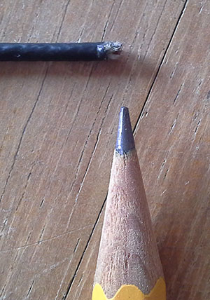

Devo saldare dei fili elettrici di rame di dimensione inferiore al millimetro e senza aumentarne lo spessore.
Esiste qualche tecnica particolare da adottare per questa specifica esigenza ?

Se non ho capito male devi assicurare un rapporto di contiguità tra due cavi di medesimo spessore senza aumentarne lo spessore tramite una saldo brasatura?
Che cavo è?
Come è fatto?

Non so se esista un nome specifico per quello che voglio realizzare, ma lo spessore può aumentare solo in minima parte.
In allegato la foto del cavo, che a sua volta ne contiene altri quattro più piccoli.

elettrongl ha scritto:In allegato la foto del cavo...
Posso sbagliare, ma sembra un cavo schermato per applicazioni in BF.
Se così fosse, ed anche in genere, saldare i conduttori per realizzare una giunzione con i conduttori di un cavo simile, la vedo difficile mantenere la stessa sezione del conduttore singolo ed originario, in quanto comunque la saldatura o meglio brasatura si realizza con un apporto di lega saldante, leggasi stagno/Pb, che inevitabilmente accresce la sezione, per quanto se ne possa limitare la sua quantità; e comunque altresì sarà sempre la successiva presenza dell'isolante : nastro o termoretraibile, che inevitabilmente accrescerebbe la sezione del singolo conduttore saldato e di conseguenza tutto il cavo nel punto di giunzione.
In breve la vedo ardua come realizzazione. ;-)

Anch' io la vedo un tantino dura, ecco un'immagine del contenuto del cavo: in effetti è circondato da una calza che penso serva da schermatura, e i fili al suo interno sono 6 e non 4 come ho detto all'inizio.
La sezione del cavo può si aumentare, ma devo tenere conto che deve poi essere reinserito nella sua sede...

La calza che circonda i conduttori, è un conduttore di schermatura, pertanto dovrà garantire la sua continuità elettrica con il cavo che andrà a prolungare.
Per quanto riguarda la sede che ospiterà i cavo, potresti dapprima infilarlo e poi realizzare la giunzione con l'altro tratto di cavo, si insomma se il problema è solo quello puoi trovare una soluzione al suo passaggio...
Per la saldatura,potresti con un po' di pazienza saldare i tratti interessati affiancandoli (ovvero senza attorcigliarli) dopo averli al limite ridotto la sezione (togliendo qualche anima al conduttore) ed adeguatamente stagnati, ridurresti di molto la sezione di saldatura, e come isolante consiglierei della termoretraibile....

Non c'e' soluzione. In questa situazione io di solito nascondo l'inestetismo con una "ferrite bead" togliendo la ferrite.
