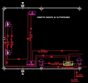

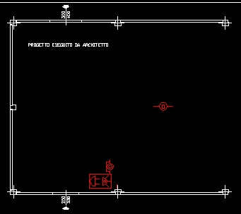

riporto per esempio un tipico progetto fatto da non professionista iscritto agli albi di competenza e progetto eseguito da noi elettrotecnici, l'installatore che doveva eseguire l'impianto ha preteso che il progetto venga rivisto da un elettrotecnico qui sotto troviamo il primo progetto e quello rivisto successivamente da noi, penso che ogni commento sia superfluo

"" Io penso che all'architetto è stato concesso di dettare i canoni di progetto elettrico nella sua interezza, quando invece poteva solo disporre punti presa e corpi illuminanti su di una bozza..e, al fare predisporre il computo economico in relazione ai costi degli impianti."" infatti...nelle foto illustrate da nostro Forumer, si vede proprio questo. O_/

Abbiamo portato il problema all'architetto il quale dopo un periodo di riflessione ha incaricato il tecnico che abbiamo proposto a rivedere il progetto dicendo però che il timbro lo mette lui poco importa, fondamentale è che realizzeremo un impianto progettato da un elettrico timbrato da un architetto
