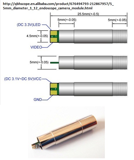

Grazie della spiegazione dettagliata Angel99, l'unica cosa che sostituirei è il nastro con della vernice.
Ad ogni modo la complessità mi sembra elevata, se riuscissi ad aprire la testa della sonda, rifare le saldature sarebbe molto più semplice e semplificherebbe il lavoro.
Per dovere di cronaca, la testa della sonda è questa:
http://qbhscope.en.alibaba.com/product/ ... odule.html

elettrongl ha scritto:la testa della sonda è questa:
a giudicare dall'immagine e dalle specifiche, questa sonda ha i collegamenti a saldare su PCB, questo significa che il cavo non è di serie (tipo pressofuso) pertanto deve esserci un modo per aprire e sostituire il cavo...
e poi se non erro, utilizza quattro conduttori e non sei come visto nell'immagine che hai postato del cavo, se così fosse, significa che quel cavo non è di serie della sonda ... ;-)

mir ha scritto:e poi se non erro, utilizza quattro conduttori e non sei come visto nell'immagine che hai postato del cavo, se così fosse, significa che quel cavo non è di serie della sonda ... ;-)
Confermo che i fili sono sei e il cavo è standard: penso che alcuni cavi vadano saldati a coppie.
Come si vede nella foto, il tubo metallico non ha filettatura o altro metodo d'innesto, ma è liscio.
Probabilmente utilizzano qualche collante per unirlo con la parte restante.

elettrongl ha scritto:Penso che utilizzino qualche collante per unirlo con la parte restante.
se è come dici (non è presente alcun tipo di raccordo con la parte metallica) è probabile che abbiano resinato il tutto,e rimuovere la resina non è esente da rischi per il dispositivo.
Può essere banale,ma hai pensato a contattare il fornitore, per sapere se ci sia questa possibilità di sostituire il cavo al sensore ?

mir ha scritto:se è come dici (non è presente alcun tipo di raccordo con la parte metallica) è probabile che abbiano resinato il tutto,e rimuovere la resina non è esente da rischi per il dispositivo.
Ho aperto la parte opposta della sonda, dove risiede il regolatore d'intensità dei led, ed in effetti fanno uso abbondante di collante (hanno detto di usare Crystal Glue).
Come hai detto tu, il timore maggiore è che anche il tubo metallico della microcamera sia invaso di resina fino al PCB e che forzandone l'apertura il PCB stesso possa spezzarsi ...
Non ho chiesto chiarimenti al produttore su questo punto, ma si accettano consigli sul forum :mrgreen:
In ogni caso il rischio lo corro visto che mi hanno già spedito una sonda nuova in sostituzione ...

elettrongl ha scritto:(hanno detto di usare Crystal Glue).
Non saprei esattamente come, ma immagino che ci sia una tecnica per rimuovere questo tipo di collante,tipo utilizzando alcol isopropilico, o magari esistono dei solventi adatti; prova a googlare forse puoi trovare delle soluzioni.
In questa discussionesi è discusso sulla rimozione di resina epossidica, prova a dare una letta.

Messaggioda Foto Utenteelettrongl » 25 mag 2015, 20:18
Provo ad ottenere qualche informazione dal produttore prima di agire.
Si potrebbe tagliare il cavo fino al punto in cui s'innesta sul tubo metallico della foto
http://i01.i.aliimg.com/img/pb/338/706/ ... 38_191.JPG
per poi iniettare li il solvente ...

Per eliminare questo tipo di collanti, la via chimica non è la migliore. Quasi sempre non si ottengono risultati accettabili perché la composizione è tale che dopo la polimerizzazione risulta quasi impossibile tornare indietro. La via meccanica con strumenti piccoli, affilati e un'enorme pazienza e usualmente la migliore.

:-) Ti do ragione, ma allora non è meno difficoltoso effettuare la giunzione "scalata" descritta precedentemente ? O_/

Ho avuto conferma dal produttore: usano un collante chiamato Crystal Glue.
Bisognerebbe scoprire se può essere aggredito in qualche modo con un solvente o se ci sono le difficoltà di cui si è accennato sopra.
