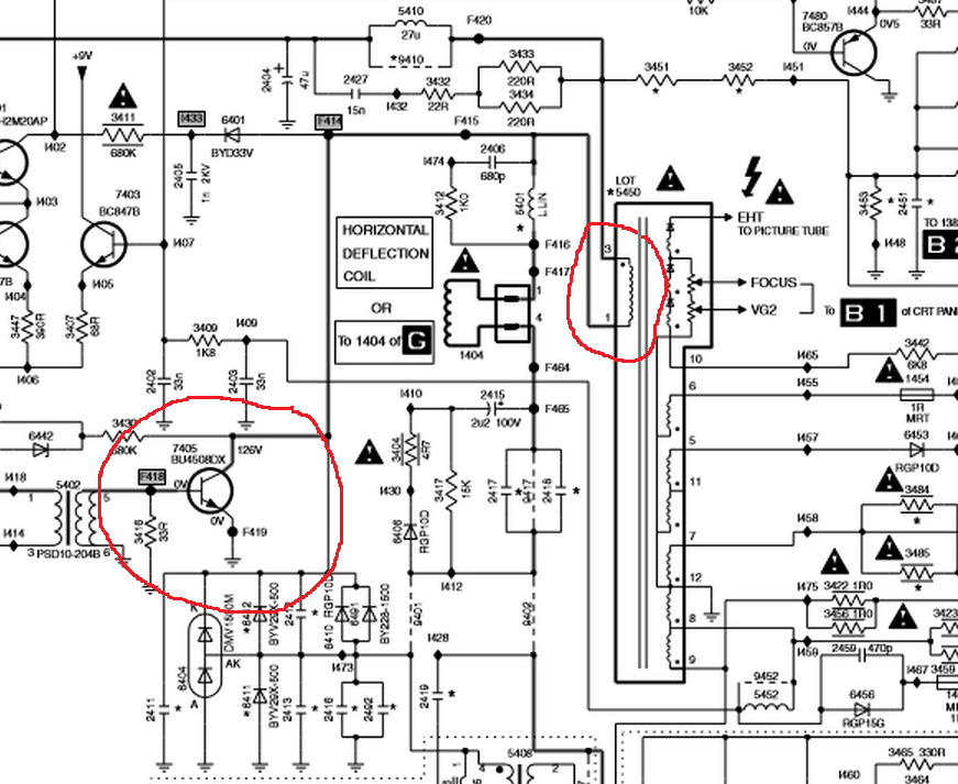

Messaggioda Foto Utentemax1971 » 26 mag 2015, 9:22
spud ha scritto:Lo dissaldi, e rifai la prova di continuità sia sui terminali del transistor rimosso, sia sulle piazzole dov'era saldato prima.
Se c'è continuità anche tra le piazzole il problema è sul trasformatore di alta tensione.
Dissaldato il transistor, testato in modalità prova diodo su tutti e tre i piedini non c'è continuità, ma vedo resistenza di circa 375 (penso ohm) sui piedini primo e terzo ed secondo e terzo. Non so distinguere se questo transistor è andato o meno?
Verificato anche le piazzole dove è stato dissaldato il transistor non c'è nessuna continuità... verificato anche i punti 1 e 3 del flyback (cerchiato sullo schema) trovo continuità ma vedendo lo schema i punti 1 e 3 c'è l'avvolgimento

[20] Re: TV Philips non si vede più
Messaggioda Foto Utenteabusivo » 26 mag 2015, 9:57
max1971 ha scritto:... ma vedo resistenza di circa 375 (penso ohm) sui piedini primo e terzo ed secondo e terzo...
Effettivamente sul DS del transistor c'è una resistenza tra base ed emettitore chiamata Rbe.
