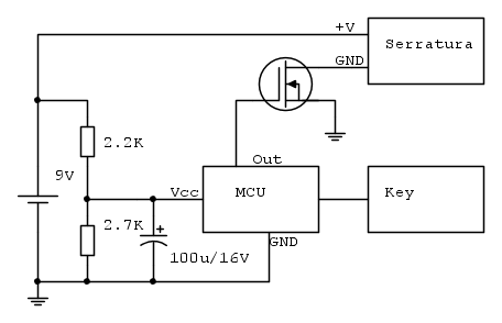

Atom ha scritto:attiva una mini serratura elettrica
Credo che dovresti anche dirci a che tensione lavora e quanto assorbe questa serratura; gli LDO con pin di Enable sono di solito a bassa corrente erogata (qualche decina di mA).
Personalmente, se la serratura puo' lavorare a 9V semplificheri tutto.
Anch'io non conosco ATmega, ma credo sia molto assimilabile a un PIC per le caratteristiche base, per cui non usurei nessun stabilizzatore, ma solo un partitore resistivo 2:1 per portare i 9V a 5V circa per la MCU.
I PIC lavorano fino a circa 2.5V per cui anche quando la batteria scende fino a 7V lavori ancora comunque.
In stato di riposo l'assorbimento dell'MCU è molto bassa per cui al partitore hai circa 1/2 tensione di batteria.
In fase di lavoro, che immagino sia di pochi millisecondi, la tensione Vcc viene dal condensatore.
Piloti alto il pin di uscita che comanda il mosfet e ti rimetti a riposo per la durata di comando della serratura; poi riporti basso il pin e torni a dormire.
Provo a inserire uno schemino (é il mio primo tentativo, per cui scusatemi):
Il partitore assorbe a riposo circa 2mA, non pochissimo, ma nemmeno tanto per una batteria da 9V.
Questa vuole essere solo un'ipotesi alternativa all'LDO comandato dalla MCU (sicuramente piu' efficiente).

Orionis ha scritto:Il partitore assorbe a riposo circa 2mA, non pochissimo, ma nemmeno tanto per una batteria da 9V.
No, non è pochissimo, non è nemmeno tanto, è una catastrofe.
Batteria da 9 V: 500 mAh. Con un assorbimento di 2 mA si svuota in 250 ore di puro stand-by. Sono 10 giorni. Semplicemente inaccettabile.

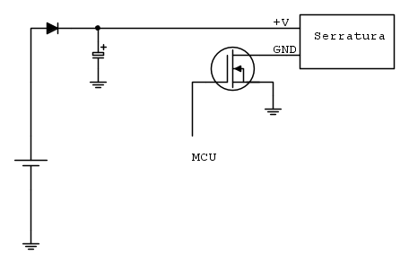

Pensavo una cosa... non so come sia fatta la serratura, però è possibile che la batteria non ce la faccia a pilotarla direttamente. In genere hanno assorbimenti piuttosto alti che una batteria 9V difficilmente può erogare.
Forse potresti fare una cosa del genere, se azioni la serratura una volta ogni tanto:
facendo anche attenzione che, durante l'apertura, la tensione di batteria crolla.
Si potrebbero fare schemi anche un pelino più complicati e migliori, ma, ripeto, dipende dal tipo di serratura.
