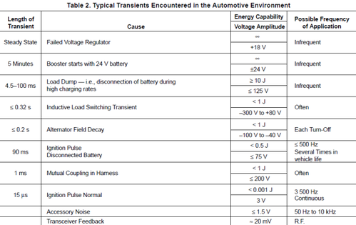

Ci sono tante soluzioni, dipende se vuoi un circuito che si guasta quasi subito, uno che dura poco, uno che dura abbastanza o uno che non si guasta praticamente mai. Ognuni di questi e` piu` complicato (e piu` costoso) di quello precedente.
Per fare una cosa robusta che duri un po' si potrebbe usare un rele`. E` una soluzione accettabile? Quali rele` hai a disposizione? In particolare serve sapere la resistenza della bobina.
Per Foto UtenteOrionis: hai perfettamente ragione, questa e` una tabella che da` una idea dei vari insulti elettrici che ci possono essere in un'auto.

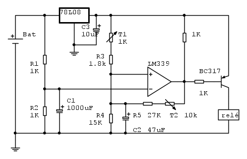

Eccomi qui. ...ma voi progettisti siete sempre così meticolosi e previdenti? :mrgreen: :mrgreen:
Intanto il circuito richiesto potrebbe sembrare un indicatore di stato Batteria, oppure di efficienza impianto ricarica. Non è così.(Quello lo avevo fatto tanti anni fa con un simpatico Voltmetro a 5 Led, che montato al centro del cruscotto faceva bel effetto)
Dunque, nelle auto con sistema Antinquinamento da Euro 3 in poi, questo tipo di segnale che descrivo nelle mie precedenti, serve per pilotare "quasi autonomamente" alcuni Attuatori e funzioni nell'Impianto Accensione-Iniezione come ad esempio: Canister, Power Latch, Manifold refresh, ecc. (non mi dilungo nelle spiegazioni pe non addormentarvi). Alcune Auto usano al posto di questo segnale in Tensione un segnale in Alta Frequenza proveniente dal Sensore Giri, altre usano una stringa codificata proveniente dal Body Computer (il "capo" di tutte le altre Centraline).
Recentemente il modulo di pilotaggio di questi Attuatori, dentro una Centralina, si è guastato. Per permettere al Cliente di usare l'Auto fino all'arrivo della nuova Scheda ho bypassato il Comando attraverso un mio sistema "provvisorio". Cliente contento, io contento.
Avere però disponibili un paio di questi Circuiti già pronti mi salva ...la professionalità.
Può pilotare un Relè di tipo automobilistico di carico max 30 A, ma anche un piccolo Relè di buona qualità per uso elettronico (l'impedenza della bobinetta mi è ignota);
con 14 volt l'inserimento deve essere circa istantaneo (boh! diciamo dopo mezzo secondo);
ritornando sotto i 13,5 volt circa, sarebbe ottimo un ritardo di disinserimento di due-tre secondi (regolabili?);
una buona affidabilità, anche in Stand-By, è sottintesa, ma io non devo mica riparare la Stazione orbitante ISS. :D ;
la posso fare in una basetta millefori ma non SMD;
Più di così non credo sia necessario dilungarmi. Grazie , ciao.

Dunque, ho buttato giu' uno schemino minimalista e l'ho simulato con CircuitMaker.
Potrebbe anche funzionare :shock:
In sintesi:
- porto la tensione di ingresso a meta' con un partitore 1:1, per avere un valore inferiore a 8V
- uso un 78L08 per alimentare il circuito senza disturbi
- il comparatore LM339 fa' il lavoro sporco di confronto tra la tensione di batteria e quella di soglia, stabilita da R3+T1 e R4, a circa 7V.
- l'uscita del comparatore pilota un PNP che comanda un relé a bassa potenza, che poi pilotera' quello di potenza.
- il ramo R5+T2 forniscono un feedback di isteresi per far commutare a OFF il circuito ad una tensione piu' bassa della soglia.
- i condensatori C1 e C2, insieme alle loro resistenza danno un ritardo di intervento.
Con R3+T1=2.2K e R5+T2=33K, ottendo da simulatore:
ON con ingresso = 14V
OFF con ingresso = 13.5V
Ritardo OFF->ON = 0.86 sec
Ritardo ON->OFF = 1.7 sec (non riesco ad arrivare a 3 sec, sorry
Se vuoi provare dal vero e farmi sapere, mi farebbe piacere.
NOTA: cosa potrebbe causare un malfunzionamento?
Praticamente tutto, per cui spero tu non lo monti sull'ISS :lol:

Se confronti la tabella di Foto UtenteIsidoroKZ con i suoi Absolute Maximum Ratings, scoprirai che quel 78L08 lì è condannato a morte :mrgreen:
Se proprio vogliamo tenerlo (vedi oltre per altri motivi a suo sfavore) ci vanno almeno tre diodi tra zener e roba molto veloce a suo contorno.
Altro problema: in un auto le variazioni di temperatura sono importanti. Se ben ricordo Foto UtenteStefanGrenzer sta dalle parti in cui in inverno fa frescolino. In estate però, al sole, l'auto arriva tranquillamente a +60 °C ai quali si aggiunge qualcosa quando si accende il motore. In questo circuito il 78L08 viene usato come riferimento di tensione, ma non è qualcosa che gli riesce molto bene... al variare della temeratura la sua uscita va a spasso. Lo stesso discorso vale anche per il resto del circuito: la deriva termica va considerata.
Stefan, quanto sono importanti precisione e stabilità delle soglie di intervento?

:-) Scusate se ribadisco cose già dette ma l'elettronica nello automotive è complicata proprio per i motivi sopra elencati; non si può fare un circuito "semplice" come il tuo Foto UtenteOrionis e sperare che funzioni bene (perché un comparatore quadruplo poi ? :roll: ) servono componenti adatti e protezioni adeguate. O_/
