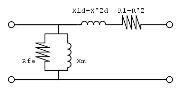

Determinare i parametri del circuito equivalente a L e il rendimento nel caso di un carico ohmico simmetrico [tex]R_c=5[/tex]
Procedo con il determinare i parametri del circuito equivalente

Dai parametri della prova in c.c. ricavo i parametri trasversali del mio circuito ad L per cui
V_c_c= 0,04 V_n_1 = 0,04 5773,5 =231V
Z_e_q= \frac{V_c_c}{I_n_1}=40\Omega
R_1+R'_2= \frac{P_j}{3 I^2_n_1}=20\Omega
X_d_1+X'_d_2=\sqrt{Z_e_q^2-(R_1+R'_2)^2}=34,6\Omega

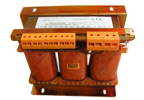

Vibia ha scritto:Nel caso a stella i morsetti si presentano in questo modo
Io direi "nel caso a stella, i tre avvolgimenti sono connessi fra loro in questo modo"
Perché la morsettiera di un trasformatore può essere di tanti tipi... per esempio questa è la morsettiera di un trasformatore:
Vibia ha scritto:La corrente di linea e la corrente di fase coincidono mentre la tensione concatenata e quella stellata no.
Si corrente di linea e di fase coincidono in questo caso (avvolgimenti collegati a stella), tensione concatenata e stellata sono sempre diverse, per definizione e a prescindere dal collegamento degli avvolgimenti.
