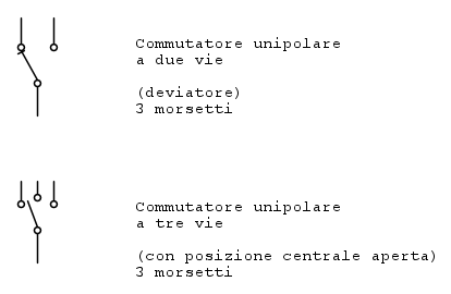

Ma tu quando vai a comperare, o ordini , un deviatore ...chiedi, dammi un commutatore a 2vie ? Se si' allora l'impianto di cui si parla non si chiama piu' "deviata" ma commutata.....
Quello linkato da
bicio8591, sarebbe dunque impropriamente chiamato commutatore. É solo un gruppo di due interruttore con un morsetto in comune. La stessa cosa é ottenibile utilizzando più frutti indipendeti o astutamente un commutatore con stato "tutto aperto". Tipo il selettore del phone.
attilio così sapevo e così mi trovo. Grazie!
no, dico "un deviatore", anche se la sua funzionalità è analoga a quella di un commutatore che
in sostanza è un dispositivo (tasto) che può assumere n posizioni di chiusura stabili (con n >1) alternativamente, con o senza uno stato intermedio di "aperto"
il doppio interruttore cui fai riferimento, mi pare di capire che ha invece due distinti dispositivi (tasti) con ingresso comune, di fatto sono due interruttori indipendenti (salvo l'ingresso), non c'è alcuna commutazione, indipendentemente dal fatto che negli anni '70 si usasse chiamarlo in questo modo e di cui comunque prendo atto
del resto è la stessa cosa che viene riportata nel documento che hai citato

Proseguo nell' esser d'accordo con
attilio.
Il commutatore è una cosa, poi se negli anni settanta venisse usato il termine in modo improprio non vuol dire che si debba continuare ad usarlo.
Esempio, a Milano lo strumento per rilevare il senso ciclico delle fasi si chiamava girabacchino ed anche in questo caso in modo improprio poiché tutti sappiamo che il termine ha un significato ben diverso.
Se ora però vado dal grossista e chiedo un girabacchino mi arriva una chiave per dadi delle ruote e non quello che potrei aver ricevuto negli anni settanta.
Poi non voglio alzar polemica ma trovo fondamentale che vengano utilizzati i termini per il loro giusto significato, e questo è il mio pensiero.
