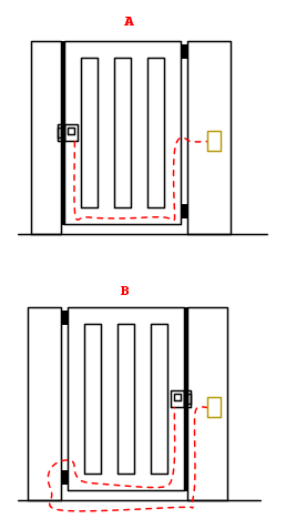

mi ritrovo però con un problema e non ho trovato nulla a riguardo...come da immagine allegata vorrei installare un'elettroserratura su un nuovo cancello (che è ancora in fase di progettazione).
i cavi dell'alimentazione arrivano dal pilastro che si trova alla sinistra del cancello (purtroppo nel vecchio cancello l'apertura è opposta a quella che vorrei avere adesso...quindi la serratura si trova dalla parte opposta al pilastro)
il problema sta nel fatto che non conosco un modo per riuscire ad alimentare la serratura...dove faccio passare il cavo?
esiste un modo per riuscire ad alimentare la serratura? oppure serrature adatte allo scopo che danno alimentazione dal blocco che nel mio caso andrebbe installato sul pilastro?

alexpetros ha scritto:.dove faccio passare il cavo?
Se non ho capito male la situazione attuale è il disegno A e quella futura è il disegno B, se cosi fosse non vedo alternativa se non nel far passare il cavo (linea tratteggiata in rosso) in un attraversamento a pavimento, o se disponibile in un attraversamento in alto, ovviamento con tubazione e conduttore adeguato al tipo di posa.
grazie mille mir! niente di tutto ciò purtroppo è realizzabile. dovrei togliere la pavimentazione, rompere lo scivolo in cemento e scavare...non ho intenzione di farlo!
vorrà dire che l'apertura del cancello sarà progettata in maniera inversa...
chiedevo per sapere se magari esisteva qualche serratura "speciale" adatta allo scopo...che so, magari qualcosa con due apici che vanno a contatto quando il cancello è chiuso...ma forse sto lavorando troppo con l'immaginazione!!!

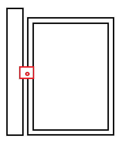

Esistono dei contatti a molla da interporre tra porta e struttura proprio per evitare questi problemi.
Un esempio al volo:
http://www.ebay.it/itm/like/330896021173?limghlpsr=true&hlpv=2&ops=true&viphx=1&hlpht=true&lpid=112
Ne esistono moltissime versioni devi solo cercare quella che soddisfa le tue esigenze.
Puoi cercare anche nei ricambi per ascensori, spesso utilizzano questi dispositivi soprattutto negli ascensori d' epoca rimodernizzati.

Se non ti interessa usare la chiave da entrambi i lati, oppure se il pilastrino non è troppo profondo e puoi modificarlo, potresti anche girare la serratura lasciando il maschio sul pilastro e la femmina sul cancello...
Goofy ha scritto:Se non ti interessa usare la chiave da entrambi i lati, oppure se il pilastrino non è troppo profondo e puoi modificarlo, potresti anche girare la serratura lasciando il maschio sul pilastro e la femmina sul cancello...
In questo caso esiste una serratura apposita.

Da me hanno messo i contatti a molla indicati dal buon
MassimoB.
L'alimentazione arriva sul pilone e, quando il cancello è chiuso, riceve l'elettricità per via dei contatti a molla.
Al che domando: ma un malintenzionato non potrebbe far scattare la serratura con ad esempio una batteria d'auto o simili proprio intervenendo su questi contatti?

Sjuanez ha scritto:Da me hanno messo i contatti a molla indicati dal buonMassimoB.
La tensione di funzionamento di una normale elettro serratura è di 12v in c.a.

Ok, ma mettiamo che uno riesce a farla arrivare ai contatti che comunque rimangono abbastanza accessibili, la serratura scatta e il cancello è aperto, giusto?
Sì, tranquillamente. Infatti quel tipo di contatti andrebbe installato su abbinamenti anta/telaio protetti almeno alla vista.
Certo, visto che l'alternativa è un filo a vista, molto più intercettabile, è sempre qualcosa.
E in un cancello di ferro è facile ricavare o aggiungere una protezione ai contatti, anche per gli agenti atmosferici.
