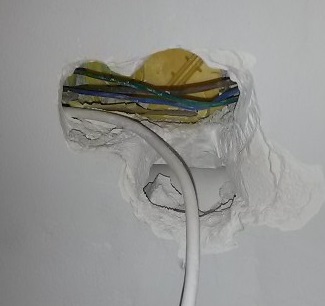

WALTERmwp ha scritto:ne ho visto uno di recente che forse è anche peggio
per essere peggio, oltre alla totale assenza di dispositivi di protezione e di messa a terra, il tuo dovrebbe essere un'impianto realizzato con conduttori nudi su isolatori in vetro ad altezza bambino, allora sì :mrgreen:

Messaggioda Foto UtenteWALTERmwp » 29 mag 2015, 21:36
Attilio ha scritto:(...) il tuo dovrebbe essere un'impianto realizzato con (...)
non riporto le foto per una sorta di pudore nei confronti del titolare ma regge proprio la competizione con l'immagine che hai proposto.
Da li, poi, si parte con collegamenti "pindarici", cavetti a vista, o semi-nascosti, e di varie fattezze, piattine comprese.
Insomma, cose da riordinare con cognizione di causa quando si può e o quando l'opportunità o la necessità richiede; ma presumo cose che certamente tu hai visto e vedi e probabilmente capitano ad altri.

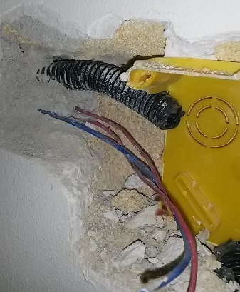

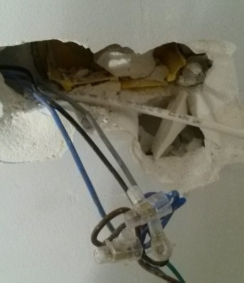

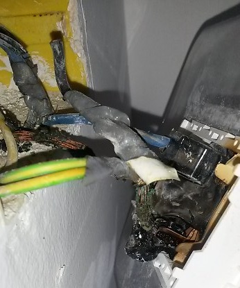

Messaggioda Foto Utenteattilio » 5 giu 2015, 22:29
e io che mi ostino ad utilizzare i tubi sottotraccia
ma quando il buon giorno si vede dal mattino...
et voilà!
ma si sa, non c'è limite al peggio...
e quindi
dentro di me spero che sia stata opera del gessista che ha posato il pannello, poi c'è il resto dell'impianto che sembra spegne pian piano la speranza
ma ecco che si accende una fiammella (come penso si sia accesa anche su quella presa): SONO MODIFICHE DEL PROPRIETARIO / INQUILINO, che voleva mettere le "placche belle" in cucina (c'è solo da svitare ed avvitare tre viti...)
ed è subito sera

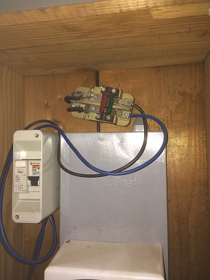

Ecco una originale realizzazione in cui mi sono imbattuto ieri in una cantina semi buia. :ok:
Adeguamento protezione montante.JPG (65.85 KiB) Osservato 8020 volte

Messaggioda Foto UtenteSerTom » 6 giu 2015, 8:22
Tutto regolare, no ?
Dopo il "Generale" si mette sempre un sezionatore sulle linee in partenza ...
Piuttosto il "quadretto" è sicuramente di materiale autoestinguente ... ed Enel ci mette pure il suo contatore !
Bye O_/ Ser.Tom
Foto UtenteSerTom
4.222 1 4 9
Messaggi: 1950
[1176] Re: Ambratheryou
Messaggioda Foto UtenteSediciAmpere » 6 giu 2015, 9:03
e giustamente hanno messo il differenziale per chi mette le mani su quel sezionatore senza guscio
4.187 5 5 8
Messaggi: 4847

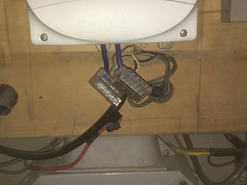

Messaggioda Foto Utentemarcocci » 7 giu 2015, 8:34
No comment :roll:

Messaggioda Foto Utenteelettro » 8 giu 2015, 10:45
Beh...almeno hanno usato delle belle morsettiere BM a serraggio indiretto.. :mrgreen: :mrgreen: :mrgreen: :mrgreen: #-o #-o #-o se ne vedono delle peggio.
Se mi posso permettere, vado OT: sento parlare sempre più spesso di Gem le cui morsettiere "vanno a fuoco", o volgarmete si danneggiano per principio di guasto elettrico su questo componente, oppure sulla borchia a parete nei contatti a lamella.
Sarà che in qualche caso, una lezione sulle tecniche di cablaggio aiuterebbe.

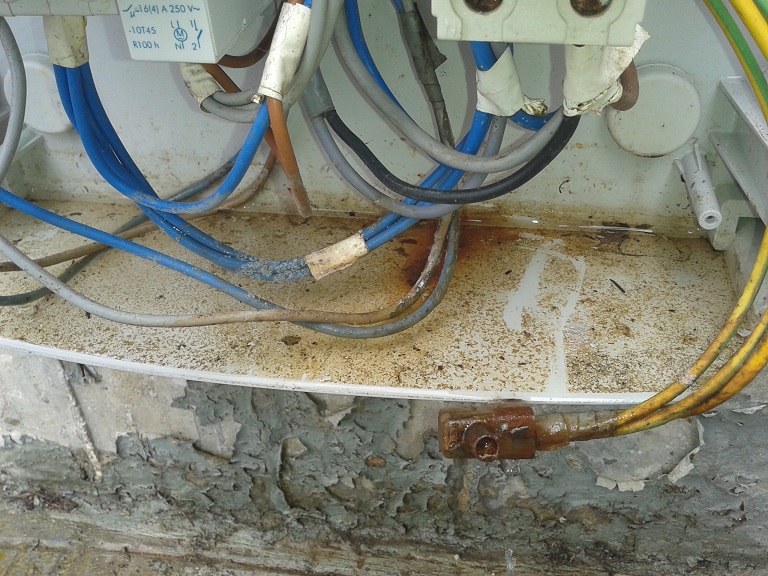

Messaggioda Foto Utentelillo » 9 giu 2015, 11:55
l'acqua che vedete per terra.....è uscita tutta dal quadro. ad occhio e croce almeno 2 o 3 litri :shock:
questa la situazione all'interno.
