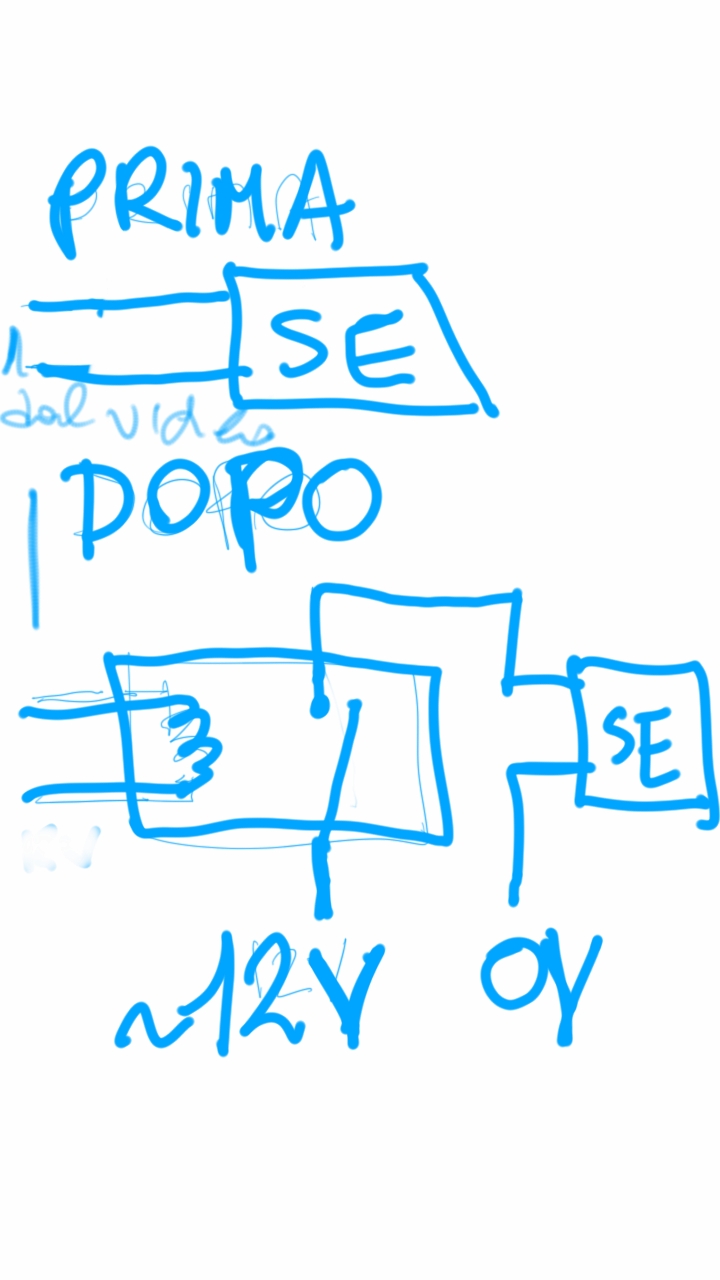

Ora il videocitofono comanda la serratura. Invece di comandare direttamente l'elettroserratura fai comandare un relè12v che a sua volta con altra alimentazione alimenta l'elettroserratura.
Scusate il mostruoso schema ma sto con lo smartphone

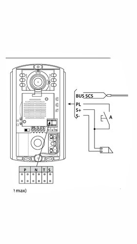

Comunque nel posto esterno c'è sempre il morsetto dove collegare il pulsante di apertura che si mette in genere vicino il cancello. Basta collegarsi li.

Riguardo al pulsante locale ci avevo pensato ma purtroppo mi servono 2 pulsanti in casa e non vicino al cancelletto
e credo che prendendo l'alimentazione dal PL, portandola in casa e riportandolo a S+, per via della distanda (circa 30 m) vi sia una caduta di tensione tale da non consentire l'operazione. :(
Tornando alla sua soluzione,
in pratica collego i due cavi del videocitofono (che ora sono collegati all'elettro-serratura) ai morsetti della bobina del relè da 12v, in questo modo alla pressione dei tasti serratura delle 2 unità interne si eccita il relè; a questo punto installo un trasformatore 230/12v nei pressi del relè e collego in neutro direttamente all'elettro-serratura e la fase al relè monostabile in modo tale che quando la bobina si ecciti si chiuda il contatto e si apra il cancello.
Ultima domanda: fin qui abbiamo sistemato l'impianto del videocitofono. Invece per connettere i pulsanti non è necessario attacarli al relè giusto?
è sufficiente prendere la fase dal trasformatore si porta al/ai pulsanti e collego il cavo di ritorno dal pulsante alla fase dell'elettro serratura, giusto?
