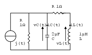

Salve, ho un problema con il seguente circuito
J(t) = 2 per t<0
2sen\left(10^6 t\right)
Il circuito è in regime stazionario per t<0 e l'esercizio mi chiede di calcolare
le grandezze di stato all'istante t=0^+ (molto semplice)
e la corrente nel condensatore e la tensione nell’induttore all’istante t=0^+
Ho pensato che per calcolare il secdo punto dovessi fare un partitore di corrente che fosse più o meno così
iC=J \frac{Zeq}{Zeq+Zc}
Con Zeq=Zrl||Zr e J=2
Ma i risultati mi danno torto. Ho sbagliato ragionamento?

In regime stazionario è vC=1 e iC=0
All'istante t=0 il generatore di corrente va a 0.
quindi il condensatore tende a scaricarsi sul parallelo
R||(R+L)

Messaggioda Foto Utentegenny92c » 11 giu 2015, 16:44
Non trovo il pulsante per modificare il messaggio originale, quindi inserisco in questo post le modifiche:
J(t) = 2 se t<0
2sen\left(10^6 t\right) se t>0
g.schgor ha scritto:In regime stazionario è vC=1 e iC=0
R||(R+L)
Comunque l'esercizio mi da come risultato ic(0^+)=-2

Messaggioda Foto Utenteg.schgor » 11 giu 2015, 17:26
Si, la scarica iniziale di C sul solo R sarebbe di 1A
(l'altro è bloccato da L), ma nelle condizioni iniziali
(t=0) in L circola 1A che va ad aggiungersi alla corrente
del condensatore.
