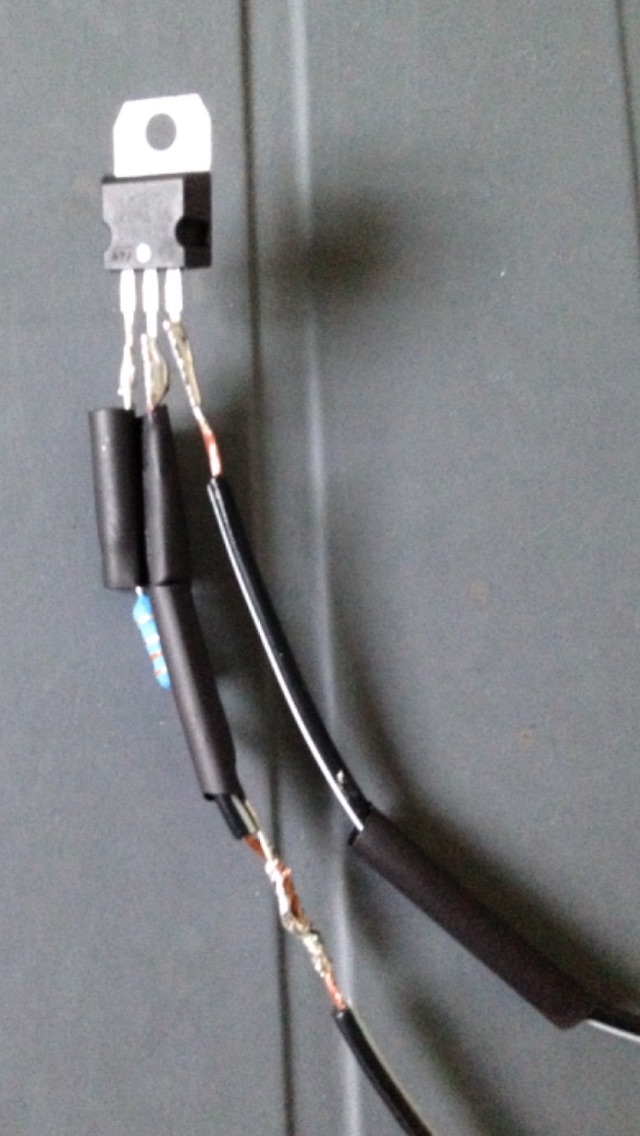

Sicuro di aver fatto i colegamenti cosi' come ti e' stato suggerito?
Puoi fare una foto della realizzazione?

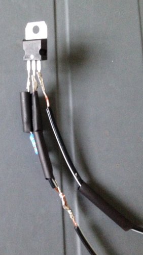

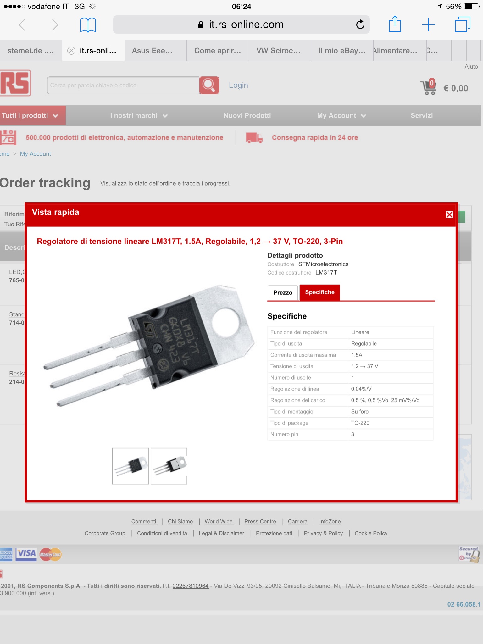

Ho fatto solo una prova, appena riesco lo faccio più pulito ma così dovrebbe rendere l'idea; al pin più a Sx ho saldato la resistenza 1w 3,3ohm, l'altro capo l'ho saldato al cavo che parte dal pin di centro che vanno al positivo del led mentre il pin più a dx è quello che riceve corrente (in questo caso l'ho poggiato sul positivo della batteria) mentre al negativo del led ho saldato in un cavo che ho poggiato sul negativo della batteria

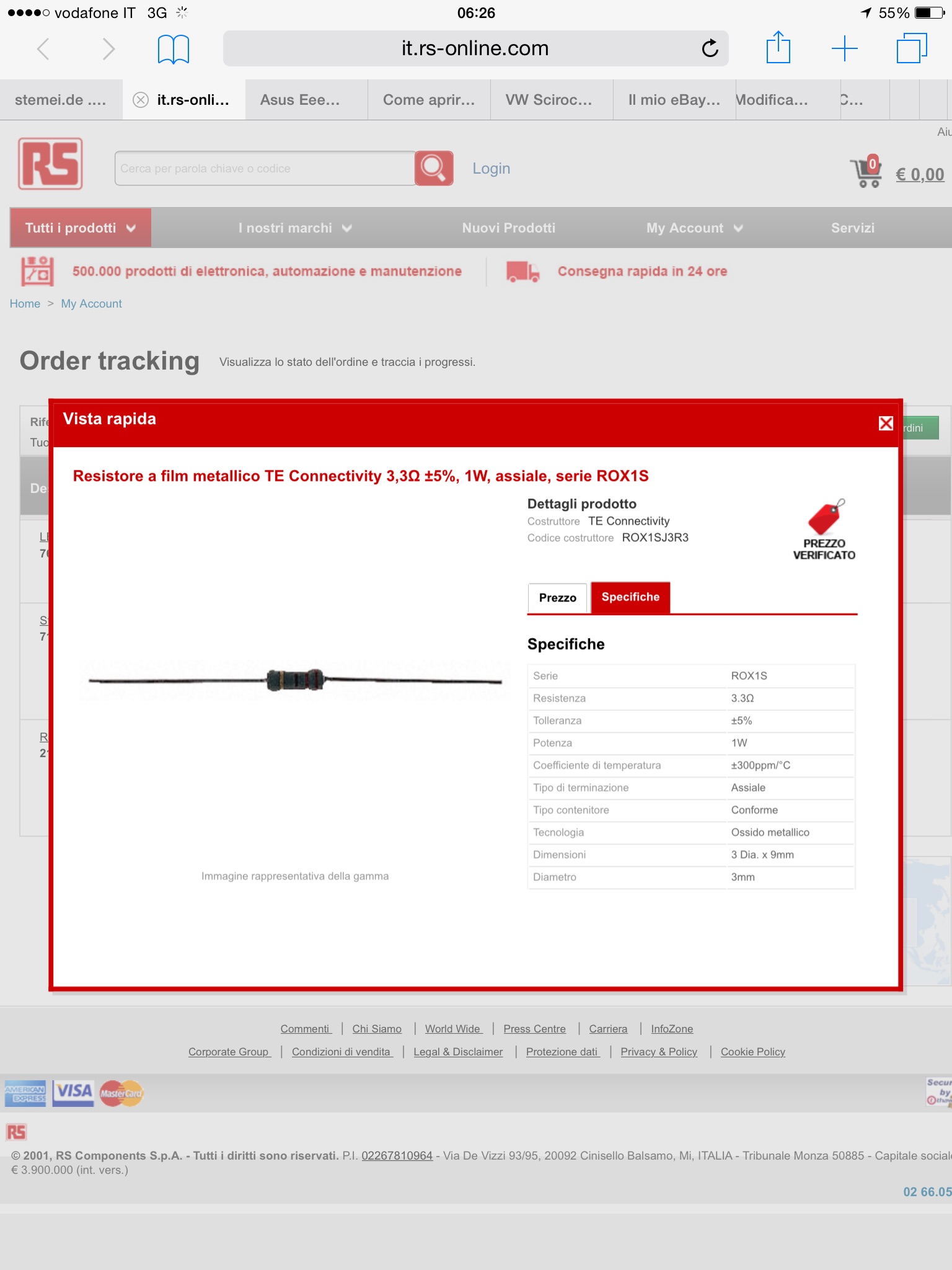

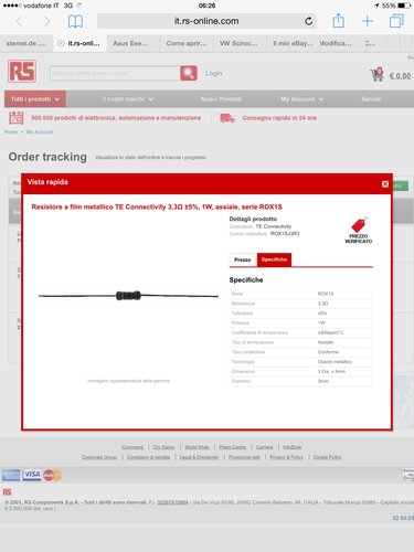

Questa la resistenza che ho preso
Questo è quello che ho preso

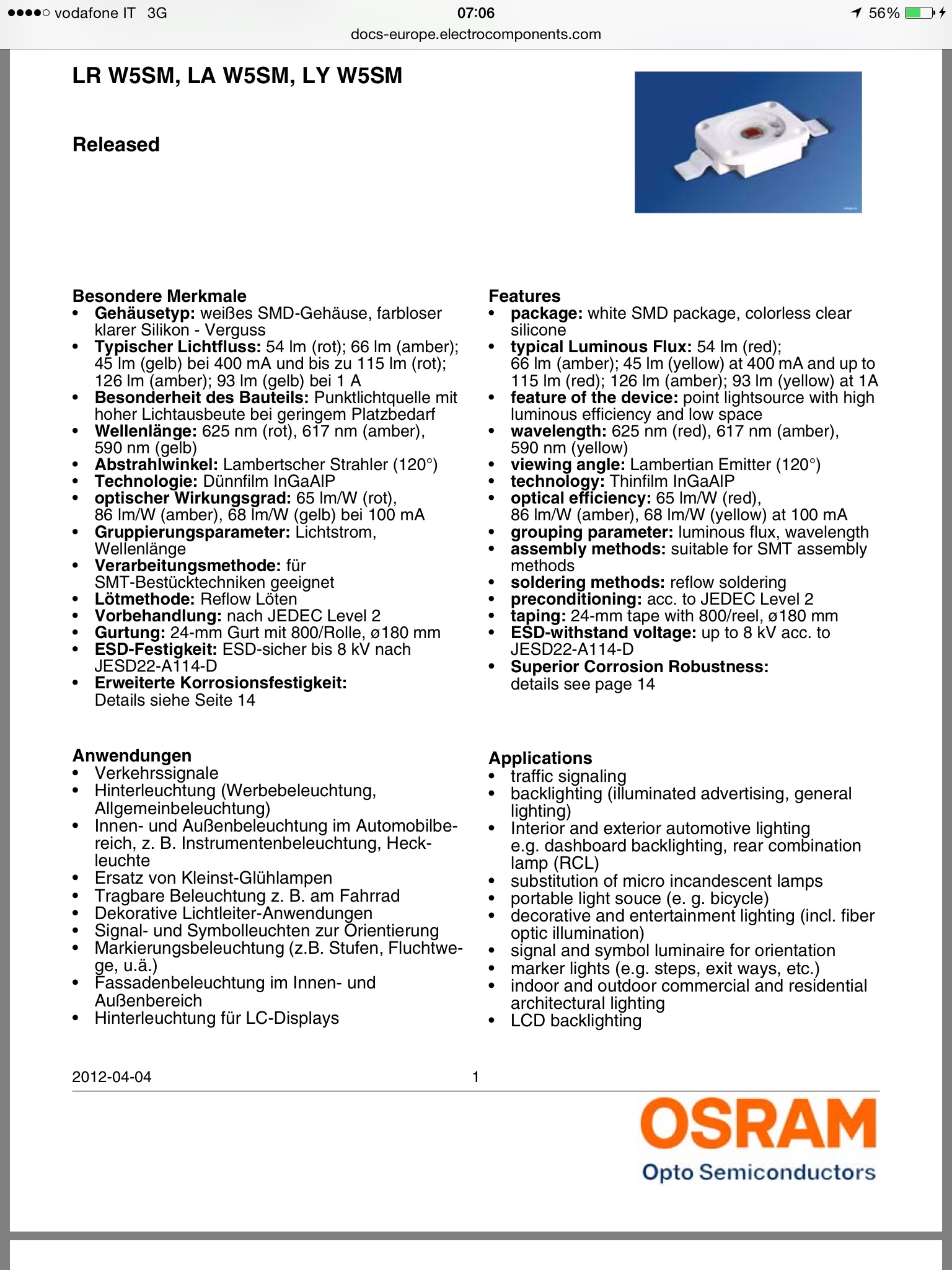

Da quel che riesco a capire qui (poco) dovrebbero essere 400mA?

Dalla foto che hai fatto non si vede un accidente; bisogna vedere i collegamenti fatti al led ed alla batteria.
Poi, togli quell'isolante dai fili del regolatore.

cioè......hai fatto andare quel led a 400mA senza mettergli un dissipatore di calore??
ci credo che è bruciato

Aaaaaa, allora si è bruciato per dissipatore mancante, non perché abbia sbagliato qualcosa???

Hai messo il dissipatore?? no= è bruciato per sovratemperatura , si= forse è bruciato perché lo hai collegato in modo errato
