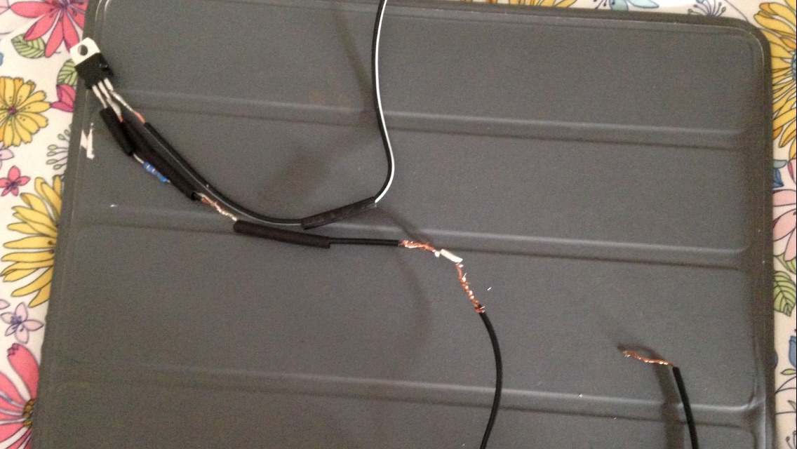

Messaggioda Foto Utentearmran » 12 giu 2015, 14:45
Ecco un'altra

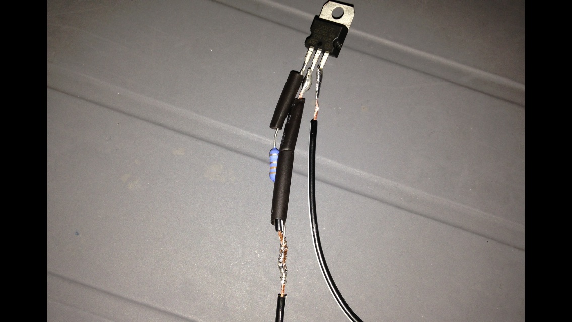

[62] Re: Alimentare un LED 2,5 V
Messaggioda Foto Utentearmran » 12 giu 2015, 14:47
Ecco l'ultima

[63] Re: Alimentare un LED 2,5 V
Messaggioda Foto Utentedavemad » 12 giu 2015, 14:57
credo che il led si sia suicidato. ( scusa l'ironia ma pretendere che una cosa del genere funzioni è pura illusione)

[64] Re: Alimentare un LED 2,5 V
Messaggioda Foto Utentearmran » 12 giu 2015, 15:02
Non è fatto pulito, non è bello, ma dovrebbe ugualmente andare, non penso sia la forma a farlo bruciare

[65] Re: Alimentare un LED 2,5 V
Messaggioda Foto Utentedavemad » 12 giu 2015, 15:09
come già detto se lo alimenti così " volante" brucia. Se ne prendi un altro uguale e lo alimenti nello stesso modo , brucia di nuovo .

[66] Re: Alimentare un LED 2,5 V
Messaggioda Foto Utentearmran » 12 giu 2015, 16:34
Quindi la soluzione dovrebbe essere aggiungere un dissipatore? Anche se fatto alla meno peggio, il circuito è fondamentalmente te corretto? Se non cosa devo cambiare?

[67] Re: Alimentare un LED 2,5 V
Messaggioda Foto Utentedavemad » 12 giu 2015, 16:40
cosa non ho spiegato bene nei post precedenti?? il dissipatore " alla meno peggio "come lo faresti??
come hai intenzione di fissare il led sul dissipatore " alla meno peggio" ?
se non lo fissi bene con pasta termoconduttiva brucia nuovamente.
Il circuito non lo vedo , quindi non posso dire se è giusto o no, vedo solo un accrocchio di fili

[68] Re: Alimentare un LED 2,5 V
Messaggioda Foto Utentemarco438 » 12 giu 2015, 16:47
Il circuito e' corretto dal punto di vista schematico ma cio' non esclude che da qualche parte ci sia un corto o un falso contatto che produca effetti indesiderati.
Le saldature fanno pena e non assicurano buon contatto tra le parti; ci sarebbe poi da dire sul cavo impiegato ecc. ecc.
Tra l'altro ho visto il datasheet del led dove si legge che puo' supportare da 100 a 1000mA, quindi se gli arrivano 400mA in teoria non dovrebbe bruciare.
Ora intanto recupera un dissipatore, poi sara' bene che tu faccia un circuito serio magari aiutandoti con una basetta millefori.

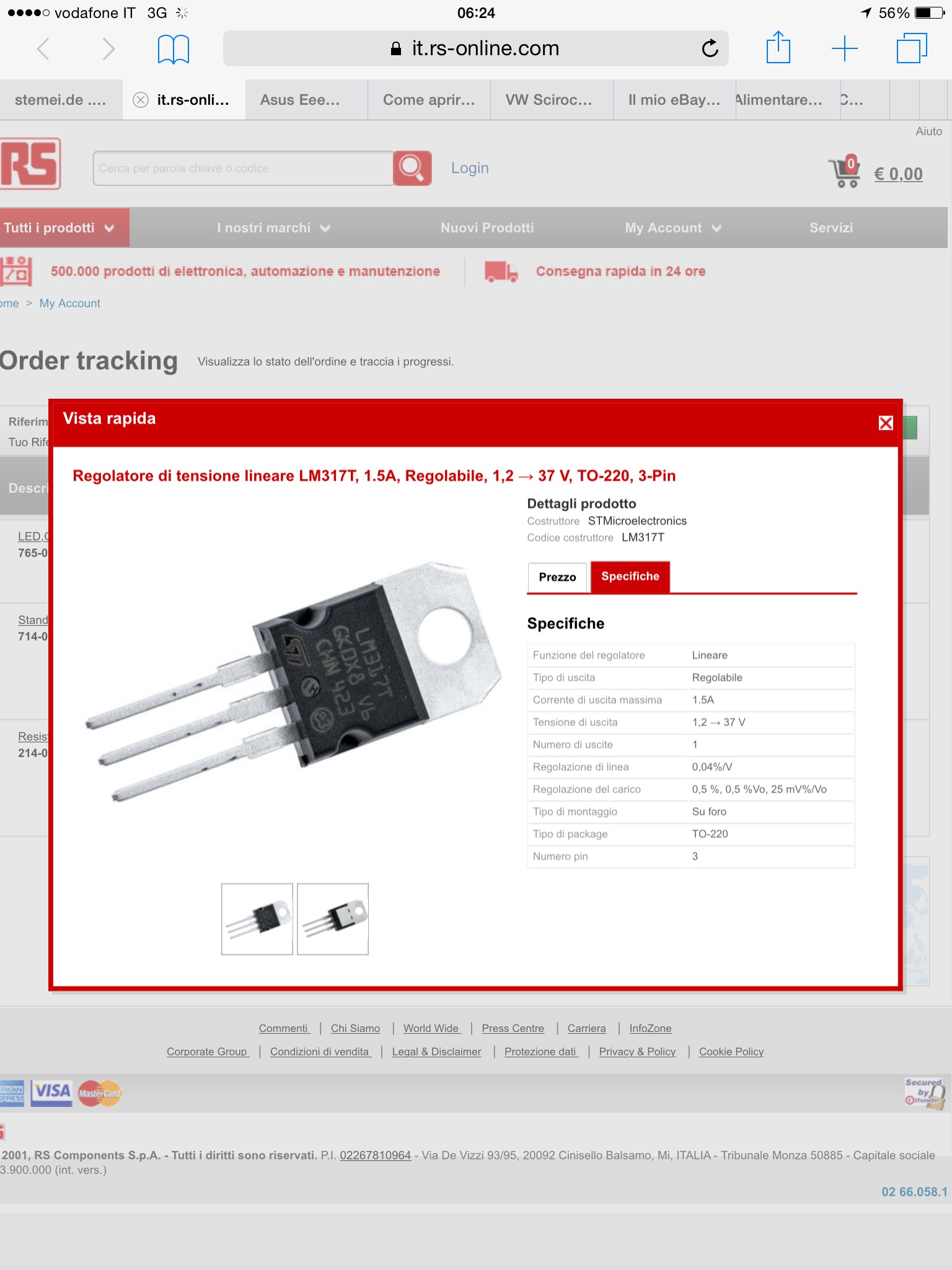

L'Lm che ho presso è corretto?
http://youtu.be/SN1cT59abG8
Foto Utentearmran
15 3
Messaggi: 68
Iscritto il: 18 feb 2015, 13:46
[70] Re: Alimentare un LED 2,5 V
Messaggioda Foto Utentemarco438 » 12 giu 2015, 17:45
Si va bene e TO220 e' la sigla del contenitore (case) del regolatore e non ha nulla a che fare con la tensione ottenibile in uscita.
