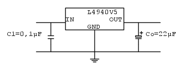

Allinizio del thread hai scritto:
LightSoul94 ha scritto:Come avrete capito si tratta di un semplice stabilizzatore lineare con uscita USB.
È alimentato da un pannello solare che nel contempo carica una batteria ricaricabile da 9V in modo che l'alimentatore possa lavorare anche di notte.
Ora, se la cella solare deve ricaricare la batteria, e' necessario che ai poli della stessa arrivino almeno 10.5/11V; quindi la cella deve fornire una tensione ancora superiore che sopperisca anche alla caduta sul diodo.
Questo sempre che tu voglia rispettare le specifiche del progetto.
Ci sarebbe poi da vedere se la cella, collegata in quel modo, possa effettivamente ricaricare la batteria nel giusto modo.

Potresti utilizzare un L4940V5
La caduta di tensione sul regolatore non arriva ad 1V nelle peggiori condizioni.
Il 7805 è un dinosauro!

Messaggioda Foto UtenteLightSoul94 » 14 giu 2015, 22:22
non è che poi devo cambiare i condensatori? oppure posso usare questi? (0,33uF e 0,1uF)

Messaggioda Foto UtenteTardoFreak » 14 giu 2015, 22:30
Forse ... ma non è detto.
Bisognerebbe verificare leggendo il datasheet di cui ho postato il link.

Messaggioda Foto UtenteLightSoul94 » 14 giu 2015, 22:36
non sapevo che esistessero altri regolatori lineari di tensione fissa positiva... questo che mi hai dato resiste in ingresso fino a 30V! impressionante!
Questi sono i parametri in un sistema DC secondo il datasheet che mi hai dato:
