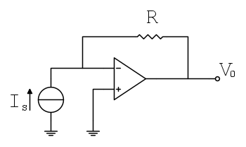

Ciao a tutti,
mi servirebbe aiuto su un esercizio, ecco il circuito:
Specifiche dell'operazionale:
OP = \left \{ A_{d0}= 10^4 V/V, f_T = 0.8 MHz, SR = 2.5 V/ \mu s, L^+ = 10 V, L^- = -10 V \right \}
Altri parametri:
R = 10 k\Ohm
I_S(t) = \begin{cases} 0, & \mbox{se }t < 0 \\ 0.4 mA, & \mbox{se }t \ge 0 \end{cases}
Allora mi viene chiesto l'istante di tempo t^* per cui l'uscita vale -1 volt, ovvero V_0 (t^*) = -1.
Allora ho risolto semplicemente valutando l'uscita come se fosse limitata dallo Slew Rate, e quindi poiché l'ingresso è a gradino l'uscita sarà ancora a gradino ma inizialmente presenta una rampa lineare con pendenza pari a SR; dopo di ciò avrà un andamento costante nel tempo.
Dunque -2.5*t^* = -1 volt   \longrightarrow t^* = 0.4 \mu s, che è anche la soluzione riportata dall'esercizio. Nonostante ciò sto avendo dei dubbi anche perché non mi è chiaro il valore della durata della fase di 'Slewing' e il picco della tensione in uscita.

Problema incasinato, specie se si deve tenere conto anche del guadagno differenziale.
La prima cosa da fare e` verificare se la risposta e` inizialmente limitata dallo slew rate oppure dalla banda del circuito. Bisogna calcolare la risposta supponendo il circuito in linearita`, quindi con un polo a 0.8MHz e vedere se la pendenza iniziale e` maggiore o minore dello slew rate. Se e` maggiore si ha la limitazione da slew rate, altrimenti e` il polo a dominare.
La banda l'ho presa di 0.8MHz perche' la retroazione e` unitaria, quindi il polo del sistema si ha alla frequenza fT dell'operazionale.
Se la risposta e` lineare, la tensione di uscita parte da 0V e va fino al valore asintotico di -4V, con una costante di tempo pari a
\frac{1}{2\pi0.8\text{MHz}}=200ns
e quindi la tensione di uscita nel dominio del tempo vale
V(t)=-4\text{V} (1-\exp(-t/200\text{ns})).
La derivata iniziale del segnale esponenziale vale
-4\text{V}/200\text{ns}=20\mathrm{V/ \mu s}

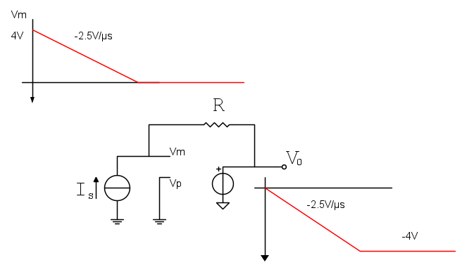

e quindi siamo decisamente in limitazione da slew rate. Il che vuol dire che si cambia circuito, l'operazionale e` un generatore di rampa ed e` ad anello aperto (niente retroazione). Il circuito diventa allora
All'applicazione del gradino di corrente, la tensione di uscita comincia a scendere, partendo da 0V, con la pendenza data dallo slew rate. Il potenziale dell'ingresso non invertente salta di colpo a 4V (capacita` parassite permettendo) e l'operazionale e` ampiamente in saturazione.
La tensione Vm, dopo essere saltata a 4V comincia a scendere con la stessa pendenza dell'uscita, perche' attraverso R passa una corrente costante.
L'operazionale torna in linearita` quando Vm=Vp, in questo caso 0V, e quindi impiega almeno 4V/2.5V/us=1.6us.
In realta` ci possono essere dei fenomeni interni all'operazionale che possono ulteriormente ritardare il rientro in linearita`. D'altra parte quando la tensione di ingresso e` abbastanza piccola, l'operazionale POTREBBE rientrare in linearita`. Per operazionali a transistori bipolari, quando la tensione differenziale di ingresso e` dalle parti di 1 o 2 VT, il primo stadio sta gia` rientrando in linearita`, ma tutto l'operazionale e` ancora in saturazione di slew rate.

[4] Re: Esercizio su amplificatore operazionale
Messaggioda Foto UtenteDirtyDeeds » 15 giu 2015, 23:05
IsidoroKZ ha scritto:Il potenziale dell'ingresso non invertente salta di colpo a 4V (capacita` parassite permettendo)
E anche diodi di protezione permettendo ;-) Per fare vedere che l'uscita dalla limitazione è sempre un po' turbolenta, qui sotto c'è la risposta di un amplificatore invertente (credo con un OP27) pilotato in zona SR:
In arancio (CH1) è rappresentata la tensione di uscita; in azzurro la tensione sul terminale invertente (CH2, invertito). La tensione sul terminale invertente è limitata a +/- 0.6 V circa dai diodi di protezione. Il rientro, di breve durata, nella zona di linearità è accompagnato da ringing (questo può essere un effetto dovuto alla capacità della sonda dell'oscilloscopio sul terminale invertente, non avevo controllato).
