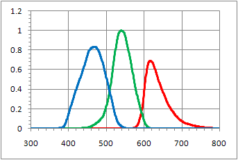

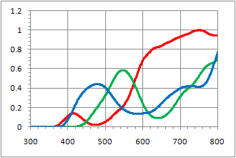

Ho fatto qualche calcolo su quel sensore, ma non ne è uscito un quadro entusiasmante. Il tutto si può riassumere anche solo guardando le sensibilità spettrali dei tre colori
E' una cosa che definire terribile è poco. Ho provato a tracciare le derivate parziali incrociate tra le sensibilità e ne escono risultati scoraggianti. Lo si vede anche a occhio, nell'intervallo 650-720 nm non c'è praticamente alcuna sensibilità cromatica differenziale. Sia che tu vari l'intensità o vari la lunghezza d'onda, il risultato è lo stesso. Con questo sensore non fai nulla.
Guarda lo stesso grafico di un sensore serio. Questo è un Hamamatsu S9032-2.
Ognuno dei tre colori mostra una sensibilità con andamento più o meno gaussiano, come deve essere. Si vede subito che la sensibilità cromatica differenziale è assicurata anche senza fare i calcoli.
Prima di andare avanti, pensa alla questione sensore. Hamamatsu ha anche gli stessi sensori con i tre convertitori a bordo e uscita digitale. Non so come te la cavi con gli amplificatori delicati, ma leggere in analogico un diodo PIN è una faccenduola che al primo tentativo normalmente non riesce proprio bene bene.

In quella application note, l'andamento delle sensibilità spettrali è diverso da quello presente nel datasheet. Molto diverso. Se fosse come nella AN, si potrebbe anche pensare di fare qualcosa, ma è come farsi indicare la strada da un serpente. A chi credi tu? Io porterei per il DS, ma comunque...
Se usi un sensore serio (tipo Hamamatsu) puoi crearti delle funzioni matematiche per calcolare x, y nel diagramma CIE1931. Se usi un sensore tipo AMS, l'unica possibilità è quella di una grande LUT ottenuta con una calibrazione a punti. Ciò che non mi piace in questa soluzione è che l'entità dell'errore è del tutto imprevedibile.
