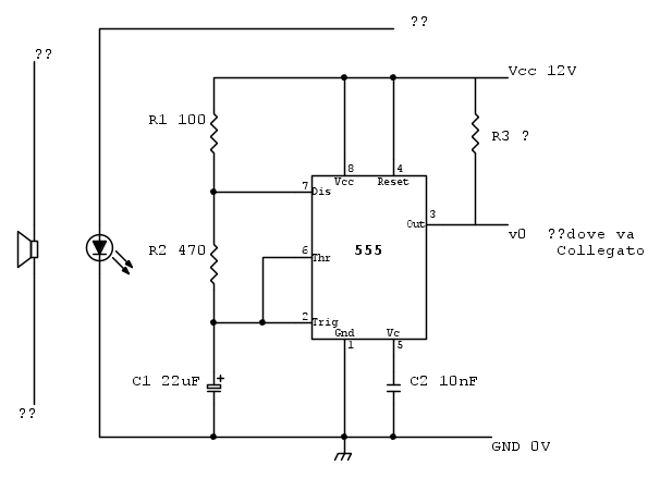

Salve,
Provo allegare un inizio schema tutto da definire per vedere se si riuscira a completarlo, pultrppo non ho i valori esatti dei relativi condensatori e resistenze.

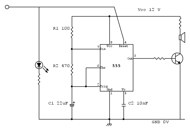

[4] Re: LED acustico
Messaggioda Foto UtenteRussell » 19 giu 2015, 12:04
Ti ho sistemato qualche dettaglio

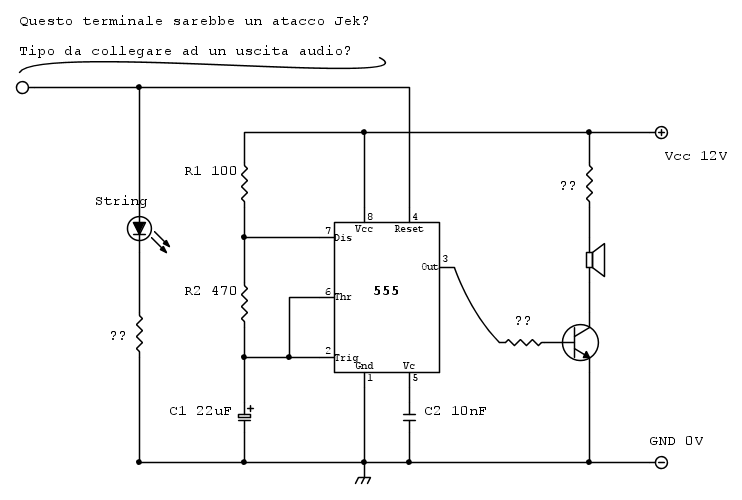

[8] Re: LED acustico
Messaggioda Foto UtenteRussell » 19 giu 2015, 13:36
scusa ma te questo led e questo beep come vuoi pilotarli?
vuoi connettere i 12V (con eventualmente interruttore) e che istantanemanete parta il suono?
o vuoi che mediante un segnale logico relativo allo stato di altra elettronica, ti si attivi il LED acustico?

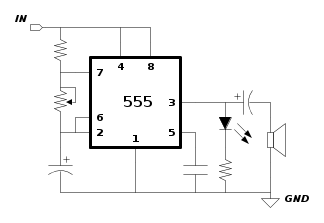

[9] Re: LED acustico
Messaggioda Foto Utentemarco438 » 19 giu 2015, 16:52
Anch'io, ancora non ho capito che cosa l'OP voglia fare ma immagino ( e se del caso attendo correzioni) che voglia far accendere un led ad una certa frequenza e contemporaneamente sentire un bip in un piccolo altoparlante.
Se ci ho indovinato e se l'altoparlante e' di picola potenza (0.2/0.5W) si puo' adottare il seguente schema:
Ho omesso volutamente i valori dei componenti visto che non e' stata indicata la tensione di alimentazione e la frequenza di lampeggio; con i valori esposti nello schema precedente la frequenza sarebbe intorno ai 60Hz per cui il led sarebbe visibilmente sempre acceso.
[10] Re: LED acustico
Messaggioda Foto Utenteilluminor » 19 giu 2015, 22:33
Buona sera,
Volevo solamente far accendere un led (anche ad intermitenza forse meglio) ed al accensione del led il piccolo altoparlante emetesse un bip. il tutto con i 12 V.
