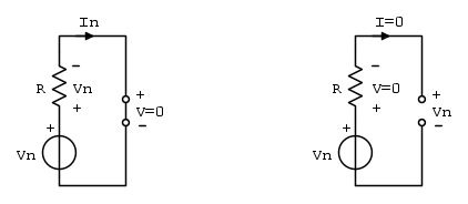

Ma va là, ti sfugge completamente il concetto di circuito equivalente: il resistore rumoroso viene modellato dalla serie di un generatore e di un resistore privo di rumore:
La potenza che entra o esce dal blocco tratteggiato è nulla e il resistore, che è tutto il blocco tratteggiato, non si scalda.
D'altra parte, separare la potenza entrante nel blocco tratteggiato tra i due elementi del circuito equivalente è un'operazione priva di senso: infatti, se invece di utilizzare il circuito equivalente di Thévenin usassimo quello di Norton la tua decomposizione della potenza darebbe un risultato completamente differente:
E con questo, chiudo.

Il resistore (rumoroso) è modellato da un generatore di tensione ideale Vn e da un resistore ideale R posto in serie. In figura i due casi, con resistore (rumoroso) in cortocircuito e resistore (rumoroso) aperto.
4.1.1 – Thévenin in corto
La rete è una maglia con un generatore di tensione e un resistore. Nella maglia scorre corrente. Dovendo entrambi i bipoli soddisfare la legge di Joule, calcoliamo le potenze (algebriche) in gioco.
Per il generatore abbiamo una potenza P_G=-V_nI_n. Potenza assorbita dall’ambiente. Per il resistore abbiamo P_R=V_nI_n. Potenza dissipata nell’ambiente. Il bilancio toale è P=P_G+P_R=0.
Il modello rappresenta il componente perché all’uscita è rilevabile la corrente In, come previsto. Tutte le leggi fisiche ed elettrotecniche sono rispettate. Nessuna eccezione riguardante alcuno dei bipoli è stata necessaria a giustificare i risultati.
4.1.2– Thévenin aperto
La rete è una maglia aperta con un generatore di tensione e un resistore. Non scorre alcuna corrente.
Non essendoci corrente, non vi è alcuna potenza riguardante i due dipoli. Il bilancio totale è zero.
Il modello rappresenta il componente perché all’uscita è rilevabile la tensione Vn, come previsto. Tutte le leggi fisiche ed elettrotecniche sono rispettate. Nessuna eccezione riguardante alcuno dei bipoli è stata necessaria a giustificare i risultati.

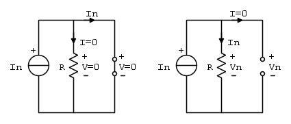

Il resistore (rumoroso) è modellato da un generatore di corrente ideale In e da un resistore ideale R posto in parallelo. In figura i due casi, con resistore (rumoroso) in cortocircuito e resistore (rumoroso) aperto.
4.2.1– Norton in corto
La rete ha una sola maglia con un generatore di corrente e un resistore cortocircuitato. Scorre corrente nel generatore ma non nel resistore. Non essendoci alcuna tensione nel circuito, non vi è alcuna potenza riguardante i due dipoli. Il bilancio totale è zero.
4.2.2– Norton aperto
La rete ha una sola maglia con un generatore di corrente e un resistore in parallelo. Nella maglia scorre corrente. Dovendo entrambi i bipoli soddisfare la legge di Joule, calcoliamo le potenze (algebriche) in gioco.
