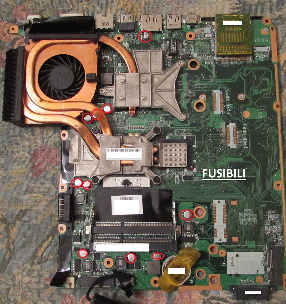

Questa è la foto dei fusibili che intendo testare.

Questa è la foto dei componenti che non conosco.

dovrebbero essere resistenze o induttanze ma mooolto raramente si guastano,come del resto i fusibili.Per me pian piano si sta dissaldando completamente la scheda grafica,in caso mi sbagliassi...meglio per te

Ho controllato tutti i fusibili, alcuni non conducono, ma il motivo potrebbe essere che non riesco a posizionare correttamente i puntali del tester.

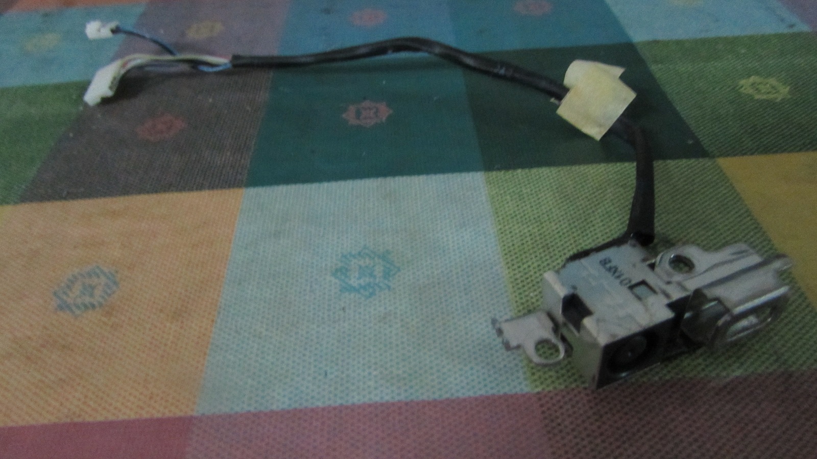

Ho notato che muovendo il connettore dell'alimentatore, cioè ruotandolo rispetto all'ingresso del notebook e muovendolo lungo l'asse, il led sul notebook che segnala la connessione alla rete elettrica si accende. E di conseguenza sono riuscito ad accendere il computer. Ho ripetuto l'operazione più volte.
Non credo che il problema sia del connettore maschio dell'alimentatore, io credo che sia del connettore femmina del notebook.
L'ho fotografato. C'è scritto "Foxconn 01XFB". Vorrei trovarne uno uguale o compatibile e acquistarlo.
Queste sono la caratteristiche del mio alimentatore:
Input: 100-240V ~ 1.5A, 50 - 60Hz
Output: 19.0V ~ 4.74A
Power Max: 90W
Tip: 7.4mm * 5.0mm

Quelli che tu hai indicato come "fusibili" non conducono perché NON sono fusilbili.
Si tratta di condensatori elettrolitici.
Come ben sai i condensatori (se OK) non conducono in continua !
Quell che hai indicato come "componenti sconosciuti" sono degli induttori.
Saranno utilizzati nei vari DC-DC converter che alimentano le diverse sezioni del PC
