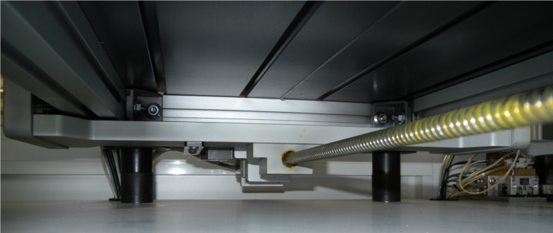

Qualche foto te la posso anche mandare, però considera che io sono un meccanico e ho la fortuna di potermi costruire i pezzi. Nonostante questo per tirare fuori qualcosa di decente abbiamo tribolato non poco e in commerciali (solo per la meccanica) sono stati spesi circa un migliaio di euro.
Se vuoi rimanere sul molto economico temo che delle mie foto te ne farai ben poco, comunque vedo di allegartele poi vedrai tu.
A livello software, per stare sull'open source, guarda Mach3. Puoi scaricarti la versione gratuita e vedere se ne vale la pena. Questo programma usa la porta parallela per inviare i comandi di step e direzione agli azionamenti quindi non serve nessuna scheda cnc. A me non piace, è limitato a livello di input-output e non so se sia possibile aggiungere dei comandi eseguibili direttamente dal programma pezzo. Qui trovi un manuale in italiano.

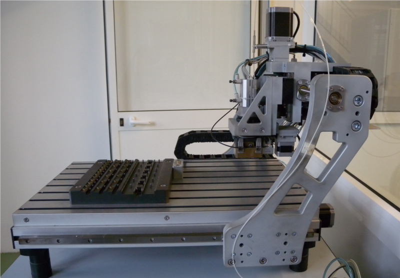

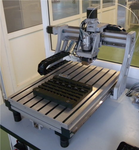

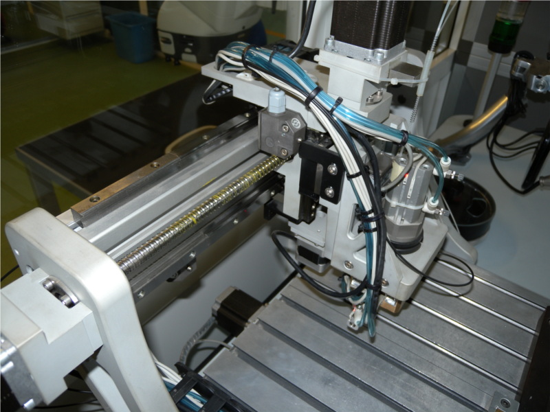

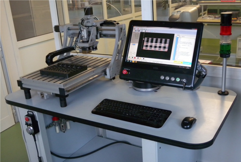

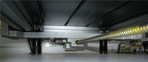

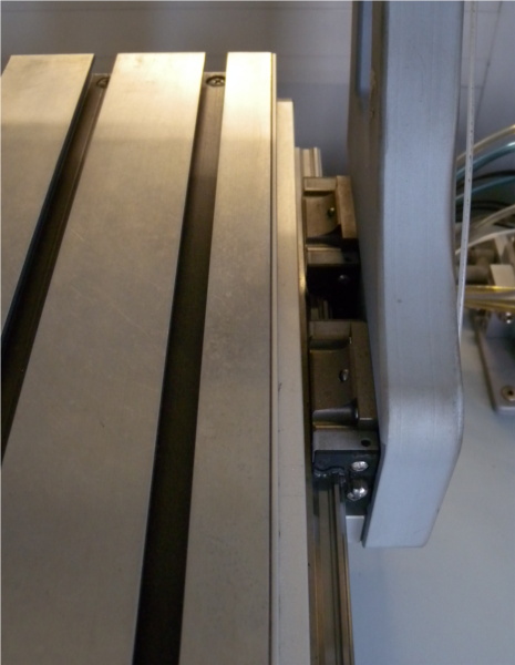

Messaggioda Foto Utentedavidde » 25 giu 2015, 19:00
Foto Utentetorla91 qui ci sono alcune foto. Purtroppo dicono poco dei motivi per cui sono state fatte certe scelte e del come è studiata e assemblata la macchina (serve per il montaggio non per fresare); evito di scrivere dei papiri che magari non ti interessano nemmeno. Facciamo che se hai delle domande le fai e proverò a darti le spiegazioni.
Per quanto riguarda il software e la scheda che hai postato non so darti molti suggerimenti. A parte leggere le caratteristiche i problemi verranno fuori man mano che cerchi di far eseguire tramite codice ISO le funzioni alla tua macchina. Appena ho un po' di tempo mi guardo bene i i manuali e poi ti dirò cosa ne penso. Però ti avverto fin da subito che non avendola mai usata potrei trascurare aspetti che per te sarebbero fondamentali, quindi occhio :-) ...

Messaggioda Foto Utentedavidde » 25 giu 2015, 22:42
Grazie a tutti per i complimenti, in realtà è già da un po' che dovrei metterci mano per sistemare tubi e cavi ma il tempo manca sempre...
