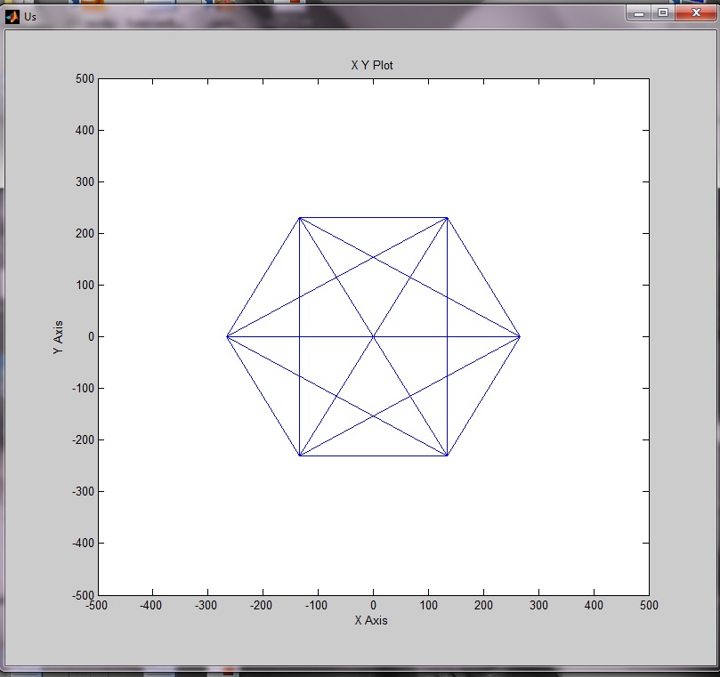

mi dite se il grafico delle tensioni dello statore in un riferimento alpha-beta di un motore asincrono con controllo di tipo Direct Torque Control con Switching Table può essere di questo tipo? O piuttosto deve essere "solo" un esagono (senza i segmenti all'interno, per capirci...)

Che io sappia l'esagono individua la regione di funzionamento lineare (senza sovramodulazione per intenderci) degli inverter vettoriali, utilizzati generalmente nell'ambito del controllo vettoriale dei motori ad induzione ecc...

Lele_u_biddrazzu ha scritto:individua la regione di funzionamento lineare (senza sovramodulazione per intenderci)
...ehm... sarebbe? Quindi va bene?
