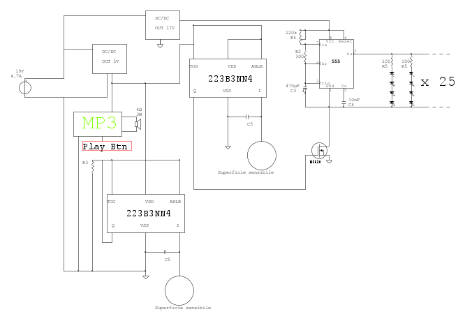

Allora, come vi dicevo capita che la mia compagna viene a trovarmi nel laboratorio e io per fare lo sborone volevo mettere su un po di musica, così ho mandato dentro l'MP3 12 V e si è fritto per bene!!!
Quindi mi sono dedicato allo studio della soluzione 2 di
marco438 ed ho ordinato quello che serve. Tale soluzione prevedeva l'uso di due DC/DC converter e spero di averla interpretata bene.
In realtà ho un dubbio sull'alimentazione del 555 che lui mi suggerisce a 5V. Io non so bene come impostare il circuito quindi ci provo, ma vi chiedo di controllarlo.
Questo sarebbe il circuito con il 555 alimentato a 17V, ma si friggerebbe secondo me perché ha una PD di 1180 mW, mentre i led ne bevono di più. Non so se ho ragione, ma vorrei capire come trasferire l'azione del 555 ai led, forse con un altro MOSFET?
Ho anche provato a stringere lo schema, ma di più non riesco.

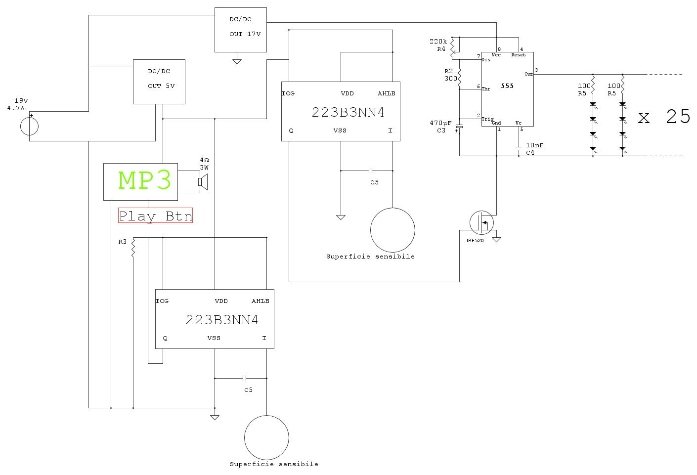

nota sull'oscillatore per
marco438: ho provato il tuo circuito e ovviamente funziona, però la fase "off" dura troppo e si avverte un lampeggio della lampada troppo evidente. Ho quindi giocato, non so se bene, con il condensatore e la resistenza trovando l'ottimo nei tempi. Mi piacerebbe sapere che ne pensi, perché la mia è stata una prova empirica.
Come al solito un sentito ringraziamento a tutti i partecipanti! Buona illuminazione zen!

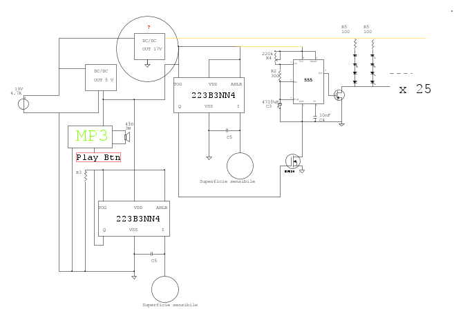

Allora, per quanto attiene il collegamento delle alimentazioni, ti ho corretto lo schema:
Purtroppo non ho seguito molto il thread e certe cose non le ho approfondite; stamani, guardando meglio il tutto mi sono reso conto che, in effetti, il secondo converter e' inutile. I led possono essere pilotati direttamente dall'alimentatore ricalcolando le resistenze.
Il converter che hai comprato (se hai preso quello che ti ho indicato), adoperalo per i 5V e per il resto, visto che e' piu' performante di quello che avevi.
Come vedi ho aggiunto un mosfet ma potrebbe essere benissimo un BJT da un paio di ampere; lo decideremo alla fine. Il 555 non puo' pilotare quel carico.
Per quanto attiene l'oscillatore, se mi dici che modifiche hai fatto, ti posso dare un parere.
Comunque se per te il risultato e' soddisfacente........

Le modifiche fatte all'oscillatore sono quelle che vedi nello schema. Ho preso il tuo schema e ho modificato i valori della resistenza e del condensatore. Spero di non aver esasperato il duty cycle del 555 così, però funziona.
Mantenendo le serie da 4 led, ottengo una resistenza di 153 ohm e li collego direttamente all'alimentatore.
Direi che ci siamo, non trovi? Devo solo aspettare qualche pezzo montare.
