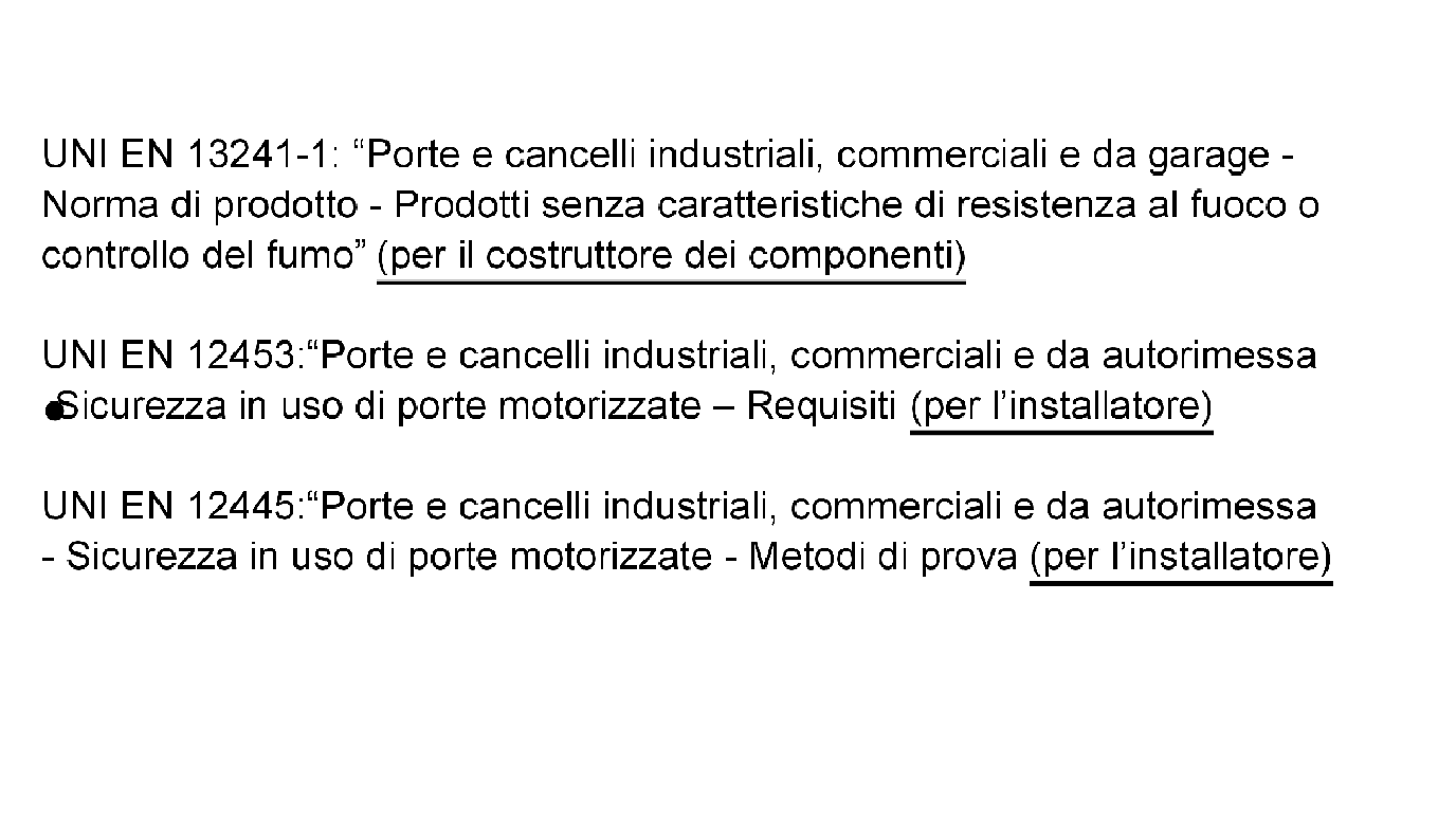

Per collaudare un cancello a parer mio bisogna essere in grado anche di automatizzarlo ecco alcune norme di riferimento
Solo per farti un idea leggi qui http://www.microtronics.it/files/Guida_scorrevoli.pdf e le guide UNAC http://www.dzctecnoimpianti.it/it/news/24.6.2008_3.html

iosolo35 dove hai trovato quell'immagine ma contiene un grosso errore:
EN 12341-2 .... (per il costruttore dei componenti).
Ebbene, quella norma si applica invece al cancello completo e finito; sia esso non motorizzato che dotato di automatismi.
La norma è armonizzata per il Regolamento Prodotti da Costruzione (Ex Direttiva) e si applica al manufatto completo. In nessun modo è applicabile alle singole parti (ante, cerniere, guide, motori ....).
La EN 13241-1 è armonizzata anche per la Direttiva Macchine quindi applicabile anche in caso di motorizzazione successiva di un cancello installato come manuale. Per la precisione la prima norma richiama le altre 2 proprio per gli aspetti relativi all'aggiunta della automazione.
A quella terna ci si deve aggiungere anche la EN 12635 (chissà perché non la cita mai nessuno) che tratta proprio degli aspetti relativi all'installazione ed alla manutenzione.
Per quanto riguarda la misura delle forze con lo strumento ... ebbene, la limitazione delle forse operative è solo uno dei metodi possibili per garantire la sicurezza, forse il più comune, ma non l'unico.
Tornando alla questione iniziale, valutare se un cancello automatico è a norma non è una operazione facile; prima di tutto occorre conoscere le norme applicabili ... ma poi non dimentichiamo che la norma, anche armonizzata, non è necessariamente l'unica strada percorribile.
C'è invece un metodo molto semplice: un cancello automatico è una macchina, DEVE avere una targhetta identificativa (la EN 13241-1 ne descrive il contenuto) e, al proprietario, DEVE essere stata consegnata la Dichiarazione di Conformità. Se mancano queste 2 cose (obbligatorie), ovvio che il cancello non possa che NON essere a norma.
