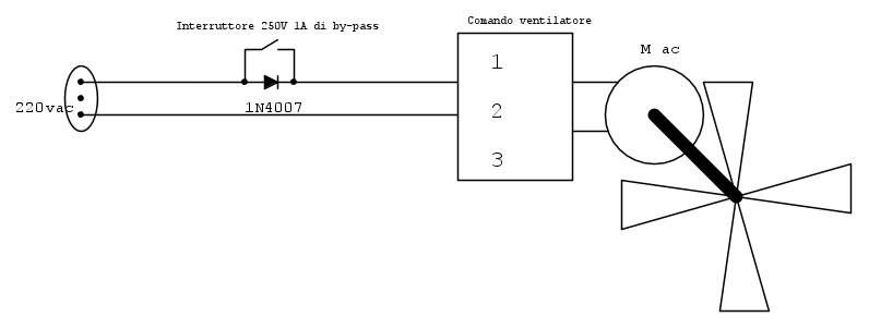

Ma che differeza c'è tra autotrasformatore e dimmer?
L'autotrasformatore inoltre sarebbe regolabile per regolare la velocità come la desidero io(come farei per il dimmer che da quel che ho capito è un trimmer ma per corrente alternata, corretto?)..
Attendo notizie e info su come fare , sta tornando il caldo :-o

:-) Il dimmer è un circuito elettronico complesso, l'autotrasformatore, a meno che sia variabile (variac) non ti permette alcuna regolazione (e non è il tuo caso); stavo pensando che potresti provare "brutalmente" con un diodo in serie alla alimentazione... parzializzeresti la fase al 50 % con circa lo stesso risultato finale (tranne per l'EMI :mrgreen: ) del dimezzare la tensione coll'autotrasformatore. O_/

ho visto anche regolazioni fatte con un potenziometro a filo con in parallelo un diodo
: una semionda passa dal diodo , l altra viene regolata dal potenziometro
con i dimmer rischi di non dormire per il ronzio......

claudiocedrone ha scritto::-) Quindi Il dimmer è un circuito elettronico complesso e mi permetterebbe di variare il tutto ma produce un fastidioso rumore quindi no.
- l'autotrasformatore, a meno che sia variabile (variac) non ti permette alcuna regolazione
quindi lo prenderei lo monterei e potrei trovarmi con il ventilatore che gira comunque o troppo piano o troppo forte..
claudiocedrone ha scritto:stavo pensando che potresti provare "brutalmente" con un diodo in serie alla alimentazione... parzializzeresti la fase al 50 % con circa lo stesso risultato finale (tranne per l'EMI :mrgreen: ) del dimezzare la tensione coll'autotrasformatore. O_/
Quindi l'autotrasformatore mi dimezza la del 50% la potenza in ogni caso? Il diodo come lo dovrei prendere?

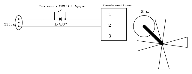

Prova con diodo 1N4007 in serie all'imentazione , se funziona , poi lo by-passi con un interruttore e hai raddoppiato le gamme di velocità da 3 a 6. O_/

adert ha scritto:Prova con diodo 1N4007 in serie all'imentazione , se funziona , poi lo by-passi con un interruttore e hai raddoppiato le gamme di velocità da 3 a 6. O_/
Quindi azionandolo l'interruttore 1 2 e 3 andrebbero al 50% di quello che ho ora, disattivandolo andrebbero al 100% come ora :D
