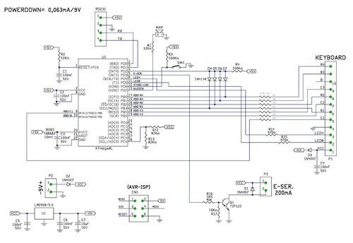

Salve a tutti,
ho realizzato lo schema elettrico definitivo per il circuito cassaforte.
Facendo tutti gli accorgimenti sia software( mP in Powerdown e risvegliato con la pressione di un tasto tramite l'interrupt INT0) che hardware, in Stand-by mi assorbe sulla batteria a 9V una corrente di 0,062mA...
Vi allego lo schema, posso fare qualche altra cosa per ridurre l'assorbimento?
grazie.

un'altra cosa, Q1 TIP122 è sproporzionato, potrebbe andare bene anche un BC337 giusto?

Un piccolo MOS è la cosa da mettere per pilotare l'elettromagnete ;-)
Per il consumo hai che
\frac{9\text{ V}}{2 \times 82\text{ k}\Omega}\approx 55\,\mu\text{A}
indovina che conto ho fatto? :D

Ciao mi puoi indicare un MOS da utilizzare..
I µA persi sul partitore non li posso evitare mi serve per portare la tensione sotto i 5V compatibili con il µP.. :ok:

Si` che si possono evitare, o almeno ridurre. Ad esempio puoi mettere due resistenze piu` grandi, aggiungendo anche un condensatore fra ingresso analogico e ground. Mi pare di capire che quel circuito serva solo per misurare la carica della batteria.
Oppure puoi fare un circuito che accenda il partitore solo quando vuoi misurare la corrente di batteria, ma richiede un paio di transistori.

ma se parli di "basso consumo" ed il 55/62=89% del consumo è semplicemente buttato in calore :? ... io cercherei di fare qualcosa :ok:
