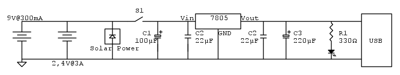

Potresti fare uno schema veloce di come hai collegato il tutto? Così, curiosità mia :).

(Aspettate lo devo fare con FidoCadJ...)
Vi assicuro che funziona l'ho consegnato alla commissione e hanno detto che va più che bene.
Edit: caricato sul server.

Ormai l'esame è fatto per carità, e se dici che funziona ti credo. Non so per quanto funzionerà. C'è un problema molto grave in quel circuito, come puoi mettere due batterie con caratteristiche così diverse in parallelo?

fairyvilje ha scritto:come puoi mettere due batterie con caratteristiche così diverse in parallelo?
:-) ma infatti lui ne ha messe tre non due... :mrgreen:

datosi che il pannello mi fornisce poca energia ho posto questa soluzione "temporanea" e loro hanno accettata come soluzione valida
comunque ecco qui lo schema con FidoCADJ in modo che possiate riutilizzarlo:

Oltre a quello detto da Foto Utentefairyvilje , se le pile stilo sono messe in serie avrai si 2,4V ma erogabili non 3 ma circa 1A

si ma per evitare un sovraccarico ho fatto così, non ci scordiamo che sono 3 generatori... comunque ovviamente è una soluzione momentanea, e datosi che è solo un prototipo è accettabile come soluzione ripeto "temporanea"

:-) Ma nemmeno per sogno ! Quel pastrocchio inguardabile è insensato sotto ogni punto di vista anche come prototipo ! O_/

Io sarei stato un po' più diplomatico visto che ha passato gli esami e finalmente può respirare :mrgreen: .
Però Foto Utenteclaudiocedrone ha sostanzialmente ragione. Saluti :)
