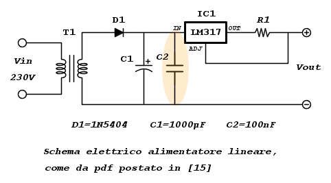

Vorrei fare presente che il fusibile deve tenere conto dell' inrush iniziale.
In questo caso vi sono ben due fattori:
1) corrente all'accensione del trasformatore (si comporta come un corto circuito magnetico)
2) transitorio di carica del condensatore
Un fusibile, a parte il valore di intervento, dovrebbe essere del tipo T (timed)
Giorgio

Il circuito del link che hai citato e' piu' che valido per la ricarica di quella batteria ma ben diverso da quello che hai postato al punto 1 che, oltre tutto, e' errato anche per quanto attiene le unita' di misura.
Te lo ho fatto notare per due volte ma pare che la tua preoccupazione sia solo quella dei fusibili.

Nel Pdf postato da LightSoul94 vi è scritto:
"La tensione del trasformatore viene raddrizzata da un diodo + condensatore ed inviata al LM317."
(nella seconda pagina c'è il relativo circuito)
Mi chiedo: il condensatore può essere un elettrolitico?
Edit: se la risposta è No, di che tipo dovrebbe essere il condensatore adatto all'impiego?

Messaggioda Foto Utentegiorgio25760 » 2 lug 2015, 7:21
Si certo !
Il condensatore è sicuramente elettrolitico.
Ti consiglio di costruire cosi il circuito:
- condensatore elettrolitico in zona ponte raddrizzatore
- condensatore da 100nF tra il terminale di ingresso e la massa
- cond. Elettrolitico da 1 uF tra il terminale di uscita e la massa.
Gli ultimi 2 condensatori servono ad evitare autooscillazioni che potrebbero compromettere il funzionamento del circuito.
Questi due condensatori vanno montati direttamente sui terminali del LM317 (vicinisdimi al componente)

Messaggioda Foto Utentedanielepower » 3 lug 2015, 12:14
giorgio25760 ha scritto:- condensatore elettrolitico in zona ponte raddrizzatore
Ciao Giorgio e scusa il ritardo della mia risposta
Per "zona ponte raddrizzatore" intendi dopo quel diodo? (Non vedo ponti di diodi :?: )
Quello da 100 nF non è elettrolitico..com'è? A secco, a olio... (o forse è indifferente l'uno o l'altro?)

Messaggioda Foto Utentemarco438 » 3 lug 2015, 13:02
Si, dopo il diodo e prima del regolatore.
Il condensatore puoi metterlo plastico o ceramico .

danielepower ha scritto:Per "zona ponte raddrizzatore" intendi dopo quel diodo?
Questo succede quando non si utilizzano gli schemi elettrici.I riferimenti si danno in funzione dello schema... ;-)
