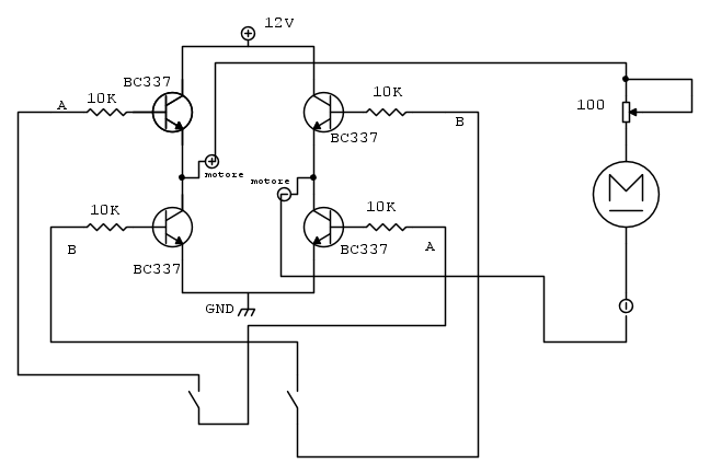

Salve,
vi contatto perché ho provato riportare uno schemino che ho trovato in rete ma non mi funziona sicuramente sto sbagliando qualcosa.
Vi allego lo schema come l'ho trovato;

Sarebbe bene che prima di fare un progetto elettronico si studi un po' di elettronica e si capisca un po' come funzionano e come si devono interfacciare i componenti.
Il primo errore (abbastanza brutto) che stai commettendo è che non stai pilotando bene i transistori. Come si accende un transistore NPN ?
Secondo, gli NPN in alto meglio sostituirli con dei PNP. Se metti gli NPN questi lavoreranno in zona attiva e scalderanno di più e si mangeranno più tensione.. Se metti i PNP potrai farli lavorare in saturazione.
Terzo, mancano di diodi di ricircolo.
A cosa serve il potenziometro ?

Il potenziometro dovrebbe servire a variarei giri del motore.
Per non creare ulteriore confusione ti allego il video originale.

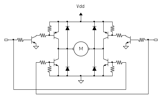

Se vuoi regolare la velocità di un motore in continua è molto meglio una regolazione PWM.
Con il potenziometro si spreca solo potenza.
Poi, l'autore del video cita i diodi di protezione e poi non li usa. Roba da matti.
Lo schema di base a cui faccio riferimento nel mio post precedente è questo:

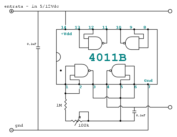

Comunque e come gia' detto, se non e' per studio, quel circuito si puo' fare tranquillamente con un PWM come questo:
eventualmente implementato con un BJT o un mosfet (a seconda della potenza del motore) e la commutazione puo' essere fatta con un comune deviatore DPDT.

Come schema completo realizzabile può essere coretto come lo riportato?
Ora come ci collego linteruttore che inverte la marcia ed il motore come va collegato?
