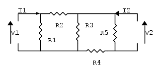

Salve, qualcuno mi sa spiegare come procedere nella risoluzioni di problemi di questo tipo? In particolare la traccia recita Trovare la caratterizzazione in tensione e la configurazione a T del seguente
Dove R1=R3=R4=8 R2=32 R5=16
Sintesi di un doppio bipolo di resistori

Con caratterizzazione in tensione intendi che il doppio bipolo deve essere controllato in tensione giusto? In tal caso si tratta di scrivere un'equazione matriciale del tipo
. I coefficienti della matrice li ricavi imponendo alternativamente
e
e valutando il valore delle correnti di porta. Ad esempio, per calcolare
imponi
e inserisci un generatore di tensione di prova alla porta 1. Calcoli dunque la corrente
(che sarà funzione di
) e ricavi
e
imponi
) e ricavi
