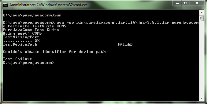

salve , ho provato ad fare partire la libreria collegando nel frattempo pierin..
ma non so cosa succede .. vi allego immagine.
cosa dice?
grazie mille.
cosa dice?
grazie mille.

scusa, ho fatto il ripristino al sistema..poi questo ho lasciato perdere (questo per il momento), .. mi e troppo complicato ..
prima imparo l'elettronica di base e poi quando posso imparo la programmazione.
grazie lo stesso.
grazie lo stesso.
