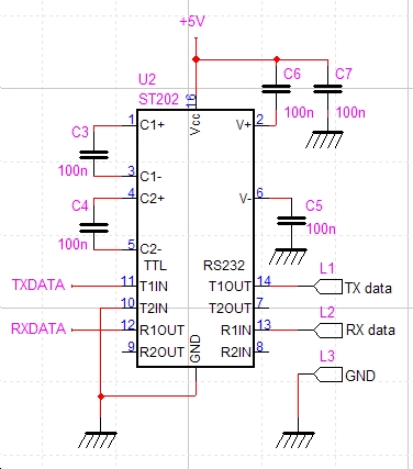

Lo schema circuitale dell' apparecchiatura è molto semplice; si tratta infatti del solo microcontrollore e di un ST202, un circuito integrato d' interfaccia per i livelli RS232. Nel caso si dovesse comandare questo circuito tramite un altro microcontrollore oppure collegato ad un adattatore USB/seriale, il circuito d' interfaccia realizzato con l' ST202 può essere eliminato. Volendo si potrebbe utilizzare il circuito come periferica intelligente collegata ad un altro PIC ma l' applicazione per cui e' stato pensato è come unità slave per un PC. Tutti i pin delle porte sono programmabili per essere utilizzate come ingresso o uscita. La velocità di comunicazione è fissa a 19200 baud ma è facilmente modificabile all' interno del sorgente del firmware. E' sufficiente e necessario avere un programma di emulazione di terminale come l' hiper-terminal di Windows, o un qualsiasi programma di terminale su un computer qualsiasi ,o addiritura un terminale nudo e crudo come il VT50 per gestire il tutto. La semplicita' di utilizzo e di gestione è, almeno nelle intenzioni, l' aspetto principale.

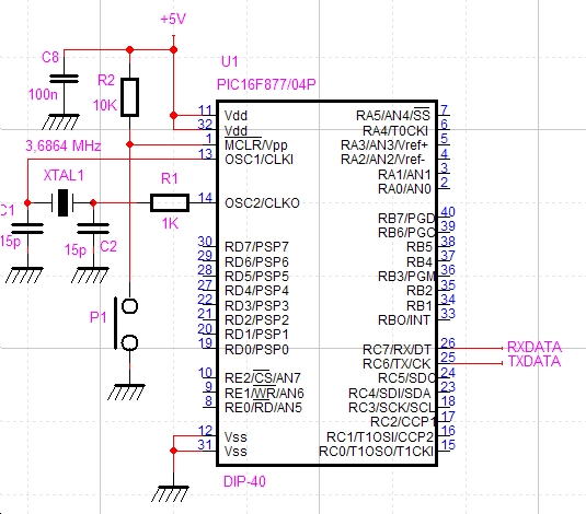

Come dicevo prima il circuito e' molto semplice. In questa prima immagine vediamo l' alimentatore. Non è strettamente necessario se si dispone di un alimentatore a 5V ma puo' essere utile nel caso si volesse realizzare un'apparecchiatura stand-alone alimentata autonomamente. Il 7805 e' in grado di erogare una corrente di 500 mA, piu' che sufficiente ad alimentare il microcontrollore ed eventuali circuiti d'interfaccia come relè o ingressi e/o uscite optoisolati.
Il cuore dell'apparecchiatura è costituito dal solo PIC16F877. Come possiamo vedere il clock è ottenuto da un quarzo da 3,6864 MHz. La scelta di questa frequenza non è casuale, infatti un oscillatore a questa frequenza permette di utilizzare micro con limite di frequenza a 4 MHz ed è una frequenza studiata per ottenere le velocità di comunicazione standard con precisione assoluta. Il piedino MCLR e' collegato alla Vcc tramite la solita resistenza da 10k. Ho anche collegato un pulsante di RESET, molto utile in fase di progettazione del firmware. I due segnale RXDATA e TXDATA sono il canale seriale mediante il quale il micro comunica con il PC attraverso un circuito d' interfaccia RS232 (visibile nell' illustrazione seguente) oppure attraverso un integrato che funga da interfaccia USB/seriale come il MCP2200 della Microchip.

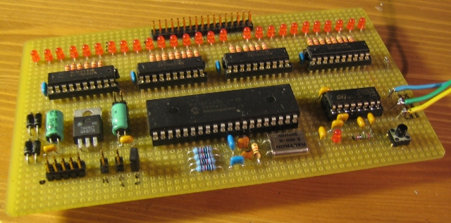

Esempio di realizzazione

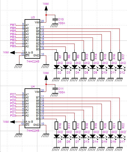

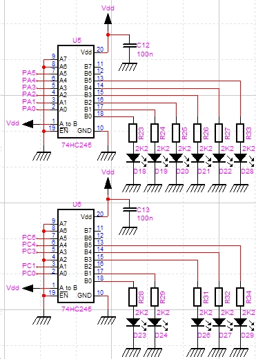

Nel prototipo che ho realizzato ho montato buffers che pilotano i LEDs, uno per ogni linea del microcontrollore.
Come si può notare questo circuito non è niente di speciale. Quattro 74HC245 pilotano il LEDs in modo da poter facilmente visualizzare lo stato di ogni pin. L' ingresso di abilitazione (EN) e quello di direzione (A to B) sono forzati agli stati opportuni per poter funzionare con i LEDs collegati secondo lo schema. Questo circuito di visualizzazione e' particolarmente utile nel caso si voglia realizzare una SCU per essere strumento di laboratorio, un' apparecchiatura di ausilio per lo studio e la prototipazione di circuiti digitali. Avere sott' occhio lo stato dei segnali è quantomai utile in fase di sviluppo.
Come si può notare in basso a destra ho anche collegato un pulsantino di RESET fra l' ingresso MCLR del PIC e la massa, indispensabile in fase di sviluppo del software e che può essere comunque utile. Nella parte superiore della millefori ho riportato le linee di I/O insieme alla massa ed al +5V in modo da avere tutto a disposizione per applicazioni e/o sviluppi futuri.

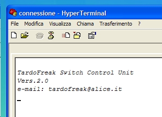

Supponiamo di aver realizzato il circuito minimo, di aver programmato il PIC e di volere verificarne il buon funzionamento. Colleghiamo quindi il tutto con una porta seriale del PC, avviamo il programma di emulazione di terminale (HyperTerminal o altro) e settiamo i parametri di comunicazione: 19200 baud 8 bit di dati, 1 bit di Stop, nessuna parita', nessun controllo di flusso hardware, nessun controllo Xon/Xoff ... il minimo indispensabile insomma!
Diamo tensione al circuito. Sul terminale deve comparire il messaggio di inizio del fimware interno.
Se non compare verifichiamo che dal piedino RC6/TX (pin 25), appena data alimentazione al circuito, ci sia un segnale. Se non c'è segnale verifichiamo l' oscillatore visualizzando il segnale al pin 14. Verifichiamo anche che i segnali di TX e RX siano collegati ai giusti pin della porta seriale.
Il circuito DEVE funzionare al primo colpo vista la semplicità quindi se ci sono problemi possono solo derivare dal clock (quarzo e condensatori) o dall' interfaccia. Con un oscilloscopio tutto si risolve in pochi minuti.
Il messaggio iniziale si può tranquillamente modificare. Io ci ho messo il mio nickname e la mia e-mail perche' ... ih ih ih ... sono un megalomane e mi farebbe piacere ricevere una mail da qualcuno che l' ha usato ed è rimasto soddisfatto, ma potete eliminarlo se vi dà fastidio.

Per verificare che riceva i dati dal terminale premete <INVIO> dalla tastiera e la SCU vi risponderà con un rassicurante "OK".
