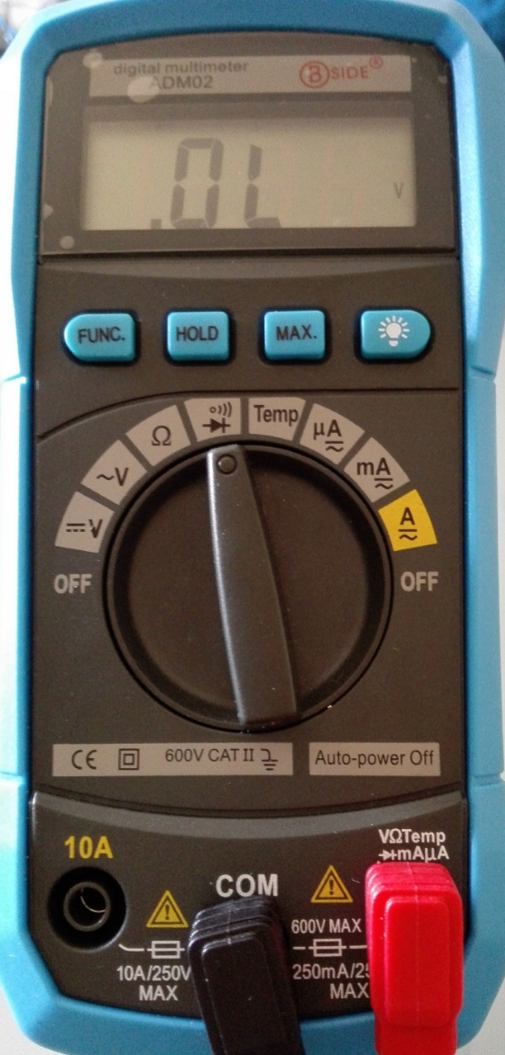

Messaggioda Foto Utentefotocellula » 16 lug 2015, 22:23
Chiedo info, come faccio con il multimetro in ffoto a testare il componente TYN208?

[48] Re: Verificare caricabatteria Avvitatore
Messaggioda Foto Utentemarco438 » 16 lug 2015, 22:43
Ma non lo avevi gia' fatto?
Ti avevo anche linkato l'articolo in proposito.
[49] Re: Verificare caricabatteria Avvitatore
Messaggioda Foto Utentefotocellula » 16 lug 2015, 22:52
Infatti pensando che il componente fosse guasto ne ho preso uno nuovo ma anchequesto mi rrestituisce gli stessi valori.
25 3
Messaggi: 70
Iscritto il: 4 lug 2015, 16:13
[50] Re: Verificare caricabatteria Avvitatore
Messaggioda Foto Utentefotocellula » 16 lug 2015, 22:58
Innanzitutto seguendo il Link postato mi suggeriva di misurare K e G e poi invertire i puntali. Se faccio questa operazione ho 0,86v in entrambi i casi siamettendo il + su K cche su G?
Non mi torna qualcosa...
