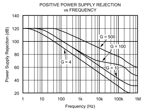

Scusate la domanda un po' banale e da gente alle prime armi come me :roll:
Stavo cercando di capire qualcosa in più sul PSRR e oltre alla teoria, che penso di aver capito, volevo cercare di comprendere il tutto un po' meglio addentrandomi nel lato pratico...
Nel datasheet di un amplificatore per strumentazione (INA125) viene riportato questo grafico che indica il Positive Power Supply Rejection Ratio:
La frequenza è quella di eventuali ripple in ingresso all'alimentazione? Io interpreto in questo modo:
ad esempio, con un guadagno di 500, fino a circa 100 Hz, l'amplificatore riesce ad attenuare eventuali ripple in ingresso di 120 dB. Giusto?
Ciò che non riesco invece a comprendere è come questi ripple sull'alimentazione, e la loro attenuazione, possa inficiare sulle prestazioni dell'INA. Cioè come faccio a tenerne conto? Quando è che devo badare al PSRR?

Quello che posso dirti è questo: Penso che per frequenza si intendano gli Hz del segnare in ingresso all'ampli, non quelli dell'alimentazione (mi pare che tu avessi capito questa seconda cosa).
INoltre l'implicazione sta proprio nella definizione di PSRR: è il rapporto (trasformato in decibel) tra la variazione di tensione dell'alimentazione e la variazione di tensione sull'uscita (che si ha a causa della variazione dell'alimentazione :-) ) leggendo qua e là mi è parso di capire che con un'alimentazione ben stabilizzata non dovrebbe influire molto (Correggetemi se ne sapete di più!!! e tu non credermi sulla parola :mrgreen: ) i problemi dovrebbero nascere a frequenze troppo elevate ( ma lì mi sembra ci siano tanti altri problemi) oppure se si variano i volt dell'alimentazione per qualche motivo, cosa direi da evitare :shock:

Foto Utentebeedees: la frequenza e` quella del ripple sull'alimentazione. Se non e` sinusoidale, guarda anche le armoniche.
Il PSRR puo` essere riferito all'uscita o all'ingresso. Se e` riferito all'uscita e hai ad esempio 1V di ripple a 100Hz con guadago di 100 volte, il PSR e` di circa 100dB vuol dire che in uscita trovi 10uV di rumore a 100Hz.
Se invece il PSR e` riferito all'ingresso, allora i 10uV sono una variazione della tensione di ingresso (come se cambiasse l'offset riferito all'ingresso) e all'uscita trovi 10uVx100 volte=1mV.
Sfortunatamente si usando sia i PSRR riferiti all'ingresso che riferiti all'uscita :(, bisogna vedere che dice il costruttore. Vedi anche qui

Ah ok. Non riuscivo a capire questo fatto dell'ingresso o dell'uscita.
IsidoroKZ ha scritto:Se e` riferito all'uscita e hai ad esempio 1V di ripple a 100Hz con guadago di 100 volte, il PSR e` di circa 100dB vuol dire che in uscita trovi 10uV di rumore a 100Hz.
Forse volevi dire 1 mV?

Messaggioda Foto UtenteIsidoroKZ » 8 lug 2015, 12:38
No, volevo proprio dire 10uV. Se i; PSR e` riferito all'uscita e ci sono 100dB di attenuazione, con 1V in ingresso ci sono 10 uV all'uscita. Se invece e` riferito all'ingresso, devi ancora moltiplicare per il guadagno.
Quelle curve mi sembrano riferite all'ingresso, ma leggi tutte le noticine del datasheet.

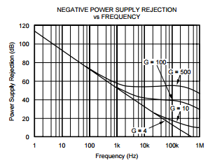

Messaggioda Foto UtenteBrunoValente » 12 lug 2015, 12:10
Mi pare non sia specificato nel datasheet ma guardando l'altro grafico, quello del PSRR relativo all'alimentazione negativa, sembrerebbero riferiti all'uscita
