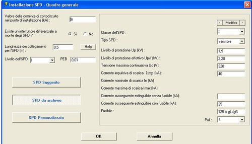

Messaggioda Foto UtenteDanielex » 15 lug 2015, 12:09
Ho fatto un po' di prove e ho identificato le caratteristiche dello scaricatore. Ho molti dubbi sui dati che ho inserito, ad esempio:
- l'LPL l'ho scelto senza ragionarci troppo, anche perché non ho ban chiaro il concetto ancora;
- la lunghezza dei collegamenti l'ho ipotizzata in 0,5 m ma anche qui non ho ben chiaro quali siano le lunghezze di cavo da considerare;
- zeus propone diversi tipi di SPD, io sceglierei quello che vedete nella schermata, perché gli altri che mi propone hanno Up pari a 1kV e (forse per ignoranza) non sono riuscito a trovarne uno adatto sui cataloghi (Dehn e contrade).
Mi dite la vostra opinione sui risultati? Magari anche consigliandomi un modello di SPD.
Foto Utenteclanis io in realtà pensavo di installarlo all'interno del quadro generale (quindi nell'edificio) o al massimo in un apposito quadretto installato proprio nel punto di ingresso della linea.
I 18 m di distanza fra avanquadro e quadro generale sono misurati perpendicolarmente all'edificio.
Allego i risultati che ho ottenuto.
Foto UtenteDanielex
5.344 3 4 8
Messaggi: 3870
[8] Re: Dimensionamento SPD
Messaggioda Foto Utentemarco76 » 15 lug 2015, 12:59
clanis ha scritto:La norma richiede l'installazione del SPD subito all'ingresso del fabbricato, .
non mi risulta, la norma prevede gli SPD ai confini tra le zone
Io uso di solito LPL 2. Se hai componenti elettronici da proteggere sarebbe meglio LPL 1. Prova 2 e se il rischio è accettabile lascialo altrimenti metti uno. O_/

[9] Re: Dimensionamento SPD
Messaggioda Foto UtenteDanielex » 15 lug 2015, 14:48
Quindi come immaginavo la scelta dell'LPL è a carico del progettista a secondo del livello di sicurezza che si vuole ottenere giusto? Ovviamente partendo dal presupposto che il rischio venga in ogni caso reso tollerabile.
è corretto?

[10] Re: Dimensionamento SPD
Messaggioda Foto Utentemarco76 » 15 lug 2015, 16:13
la scelta del LPL la fai con l'analisi del rischio, se ti esce livello II dimensioni gli SPD e le strutture captanti esterne per la sfera ed i valori di corrente del fulmine. Ad es. se hai II hai una sfera di 30 m di raggio e 150 kA di valore di picco.
Foto Utentemarco76
