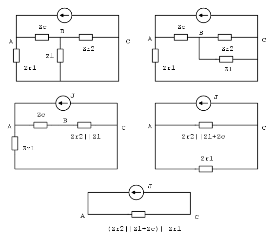

Infinitamente Grazie, ho capito la prima parte ma ancora non mi è chiaro su come considerare i circuiti associati quanto cortocircuito un generatore ||O ||O ||O Ti posto qualche esempio che ho riscontrato stamattina
Questo è il mio cirucito iniziale, e mi chiede di calcolare i_l. Quando spengo il generatore di corrente (che è costante) sostituendo i corticircuiti e i circuiti aperti faccio i_l=\frac{e(t)}{R_{destra}}.
Quando però spengo il generatore di tensione (quello di corrente è sinusoidale) e calcolando le impedenze ho questa situazione
Ora come considero tutti questi Serie-Parallelo? ](*,) ](*,) ](*,)

Ok, abbiamo una rete forzata da due generatori non isofrequenziali, quindi dobbiamo per forza usare la sovrapposizione.
Spegniamo il gen. di corrente, chiamiamolo j(t) : correttamente, il contributo del gen. di tensione costante (chiamolo E ) alla corrente i_L è i_{L1}=\frac{E_1}{R_1}, come hai già trovato tu.
Ora spegnamo E e riaccendiamo j(t), a cui sostituiamo il fasore \bar{J}. Siamo in regime sinusoidale e quindi sostituiamo a C ed L le relative impedenze jX_C ed jX_L. Bene, ora si tratta soltanto di trovare \bar{I_{L2}} (bada bene: è un fasore) applicando le medesime regole del regime continuo (serie, parallelo, Thévenin, Norton, stella-triangolo e così via). Una volta che hai \bar{I_{L2}} ti riconduci alla sinusoide corrispondente (quindi funzione del tempo) i_{L2}(t) e ottieni la soluzione finale semplicemente sommando i_{L2}(t) e i_{L1}.
L'unica difficoltà potrebbe essere la conversione da sinusoide a fasore e viceversa, ma se hai un po' di dimistichezza coi numeri complessi è un attimo.

Sto preparando l'esame di Elettrotecnica all'università di Ingegneria :-) Comunque tutte queste cose sulle impedenze le conoscevo, ed arrivo a scrivere il circuito di impedenze associato, ma non so riconoscere i serie e paralleli a questo punto perché ho questo
Dimmi se sbaglio... Allora io risolverei così Z_{eq}=[(Z_l // Z_{r_2})+Z_c] // Z_{r_1}]
Alcune volte mi capitano circuiti che non riesco proprio ad associarli a nulla, nonostante altri li faccia ad occhi chiusi ](*,) Grazie mille ancora :-)

Si, va bene. Per abituarsi a riconoscere serie e paralleli è utile disegnare i circuiti equivalenti successivi passo passo. Così, ad esempio

Comunque trovare l'impedenza equivalente ai capi del generatore di corrente non è molto utile, porta a calcoli troppo laboriosi e lunghi. Molto meglio applicare Thévenin ai morsetti dell'induttore, visto che è immediato calcolare sia la tensione a vuoto che l'impedenza equivalente.
