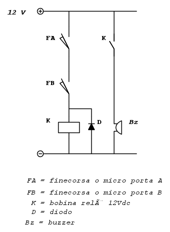

mir ha scritto:Se preferisci ti posto uno schemino.

[14] Re: Porte laboratori allarme acustico
Messaggioda Foto Utentemir » 17 lug 2015, 20:14
gianluca67 ha scritto:Se mi postassi lo schemino te ne sarei molto grato.
perdona il ritardo. ;-)
volendo migliorare lo schemino si può utilizzare un contatto ulteriore del relè di tipo NO per realizzare un'autoritenuta in modo che una volta che il buzzer va in allarme, occorre resettare con un pulsante ... ;-)

Messaggioda Foto Utentegianluca67 » 17 lug 2015, 21:12
Grazie per lo schemino molto chiaro. Sett prox realizzo, poi posto il risultato . O_/

Messaggioda Foto Utentepaofanello » 17 lug 2015, 21:22
Scusate l'intrusione ma ho due dubbi: Il diodo é orientato cosí? ?%
E poi perché -12 V? Cosí non alimenti tutto a 24 V?

[19] Re: Porte laboratori allarme acustico
Messaggioda Foto Utentemir » 18 lug 2015, 8:25
paofanello ha scritto: Il diodo é orientato cosí? ?%
Hai ragione Foto Utentepaofanello, il diodo era inserito male, ora ho provveduto ;-)
paofanello ha scritto:E poi perché -12 V?
Era mia intenzione specificare il negativo ed il positivo e relativa tensione di alimentazione, ma se crea difficoltà si fa presto, e correggo... ;-)
paofanello ha scritto:Scusate l'intrusione ...
perché mai... :D
paofanello ha scritto: ho due dubbi...
Il diodo va inserito in derivazione alla bobina ma con polarità opposta a quella di alimentazione in quanto il diodo interviene quando la bobina è disalimentata e genera ai suoi capi una sua extracorrente di polarità opposta a quella di alimentazione alla quale provvede il diodo, come avevo inserito il diodo prima avrebbe di fatto corticuitato la bobina rendendo inutilizzabile il circuito.
Sulle polarità indicate come già detto era mia intenzione specificare il lato negativo e la relativa tensione di alimentazione, ma visti i dubbi forse è meglio (corretto) indicare le sole polarità dei rispettivi rami.
Spero che ora non ci siano più dubbi. ;-)
