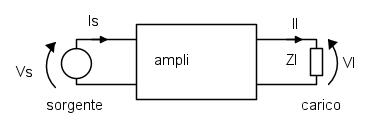

[6] Re: Usi alternativi di fidocadj
Messaggioda Foto UtenteIsidoroKZ » 18 lug 2015, 1:16
Aspetta che ti faccio vedere come viene su un altro esempio. Per prima la figura fidocad, con scritte
Le scritte sono in arial solo perche' e` la mia impostazione di default, ma psfrag non lo vede.
Poi si esporta in eps, fattore di scala in fidocadj circa 5. Si importa in latex con il codice qui sotto
Codice: Seleziona tutto
\begin{figure}[h]
   \centering
   \psfrag{Zl}{$ Z_{l} $}
   \psfrag{Vs}{$ V_{s} $}
   \psfrag{Vl}{$ V_{l} $}
   \psfrag{Is}{$ I_{s} $}
   \psfrag{Il}{$ I_{l} $}
   \psfrag{sorgente}{\textsf{Sorgente}}
   \psfrag{carico}{\textsf{Carico}}
   \psfrag{ampli}{\textsf{Amplificatore}}
   \includegraphics[scale=1]{Ampligen}
   \caption{Generico amplificatore}
   \label{ampligen}
\end{figure}
Nota che le scritte originali sono sostituite sia da espressioni "matematiche" sia da scritte in textsf
E questo e` il risultato preso dal pdf fatto da latex
Bisogna fare un paio di passate di compilazioni, con una sola non ce la fa a risolvere tutti i link, ho uno script che lo fa in texstudio. Altri compilatori non hanno bisogno di questo script specifico

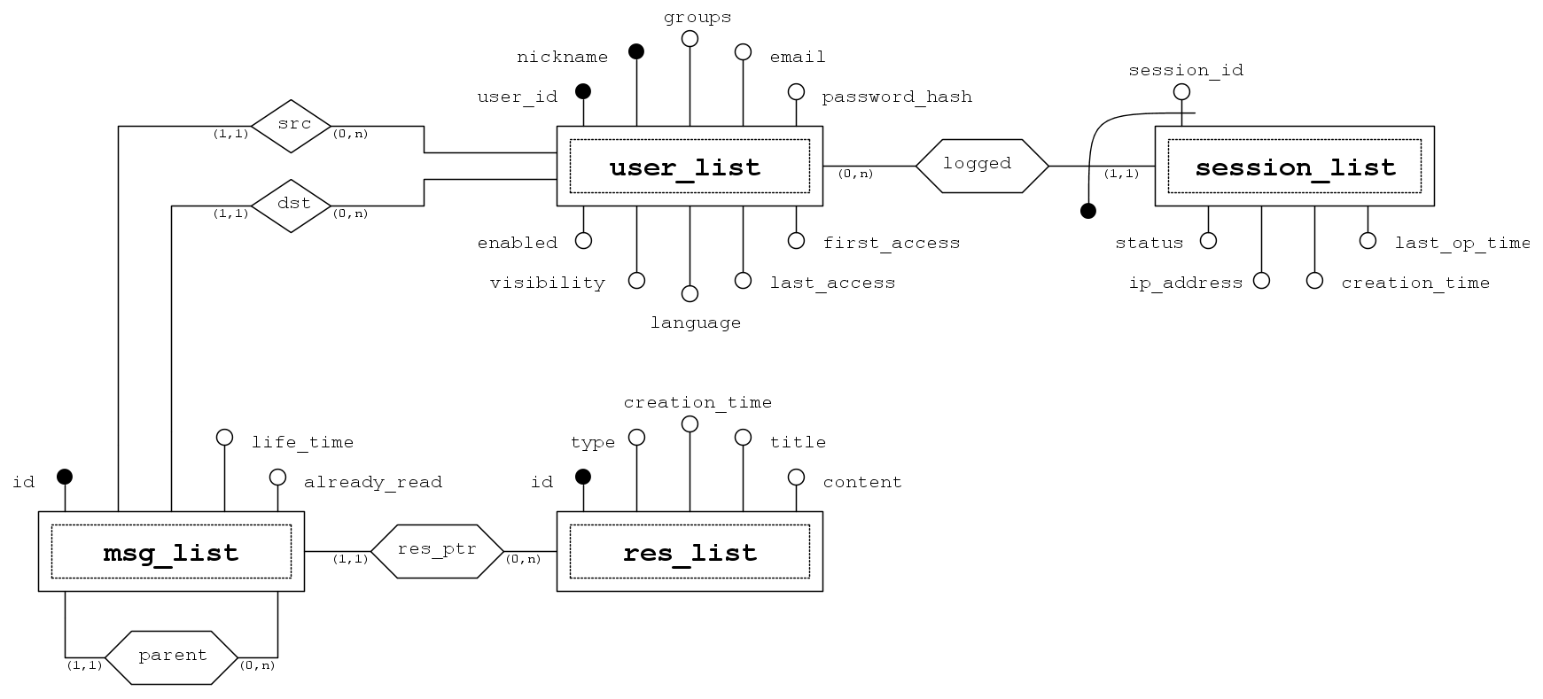

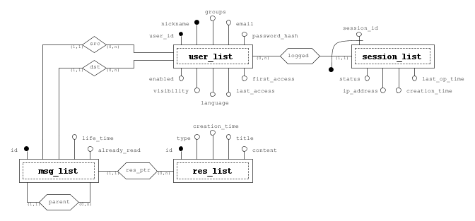

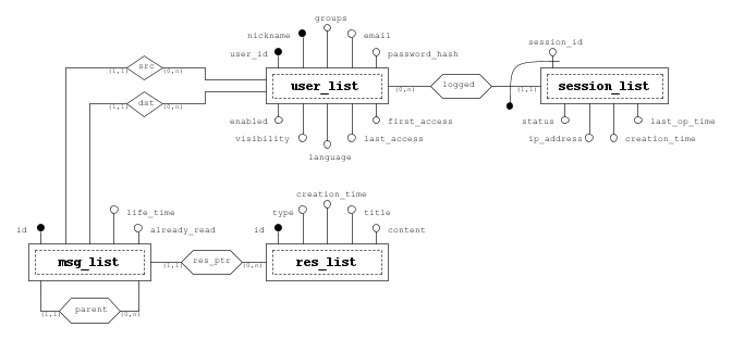

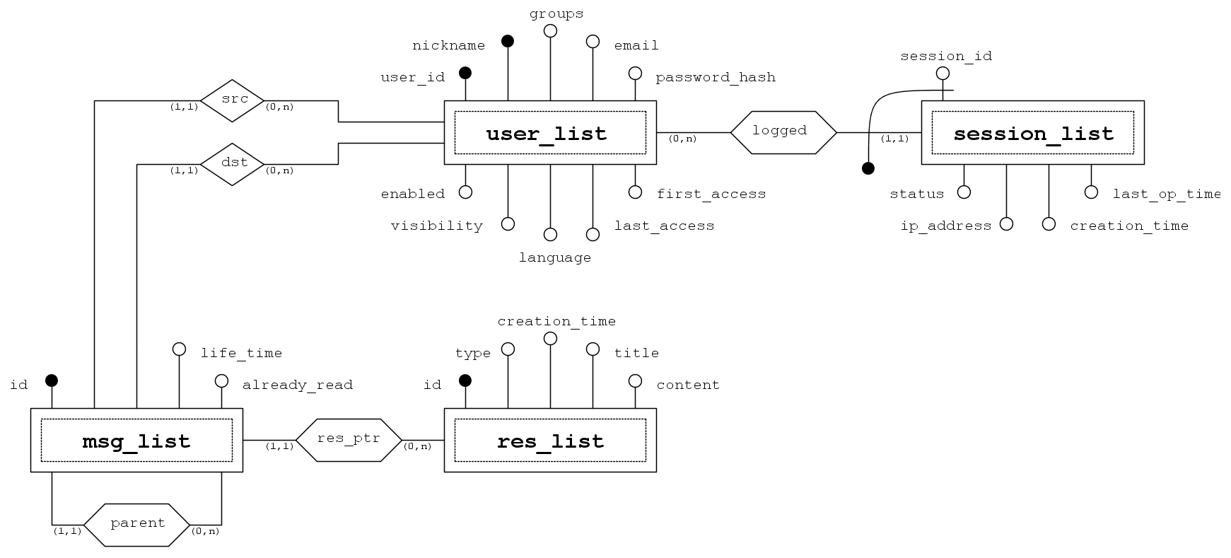

Messaggioda Foto Utentefairyvilje » 18 lug 2015, 1:44
Purtroppo l'immagine esportata viene completamente sballata :(.
Non tanto nel clipping che si risolve, intendo proprio l'esportazione delle primitive.

[10] Re: Usi alternativi di fidocadj
Messaggioda Foto UtenteIsidoroKZ » 18 lug 2015, 7:25
Il problema e` il disegno, non fidocadj. Il disegno che hai fatto e` pieno di ellissi di larghezza nulla o cerchi di diametro nullo. Se fai un CTRL-A vedi che ci sono tanti elementi, distinguibili dai punti rossi, che non dovrebbero esserci. Ho provato a toglierne alcuni, il sorgente e` qui sotto, prova a compilare questo e vedi che e` subito meglio. Visto che il disegno e` molto grande, esportalo con in fattore di 2 al posto di 5, poi probabilmente dovrai cambiare le dimensioni delle scritte.
Lo script te lo mando appena accendo il PC con latex.
