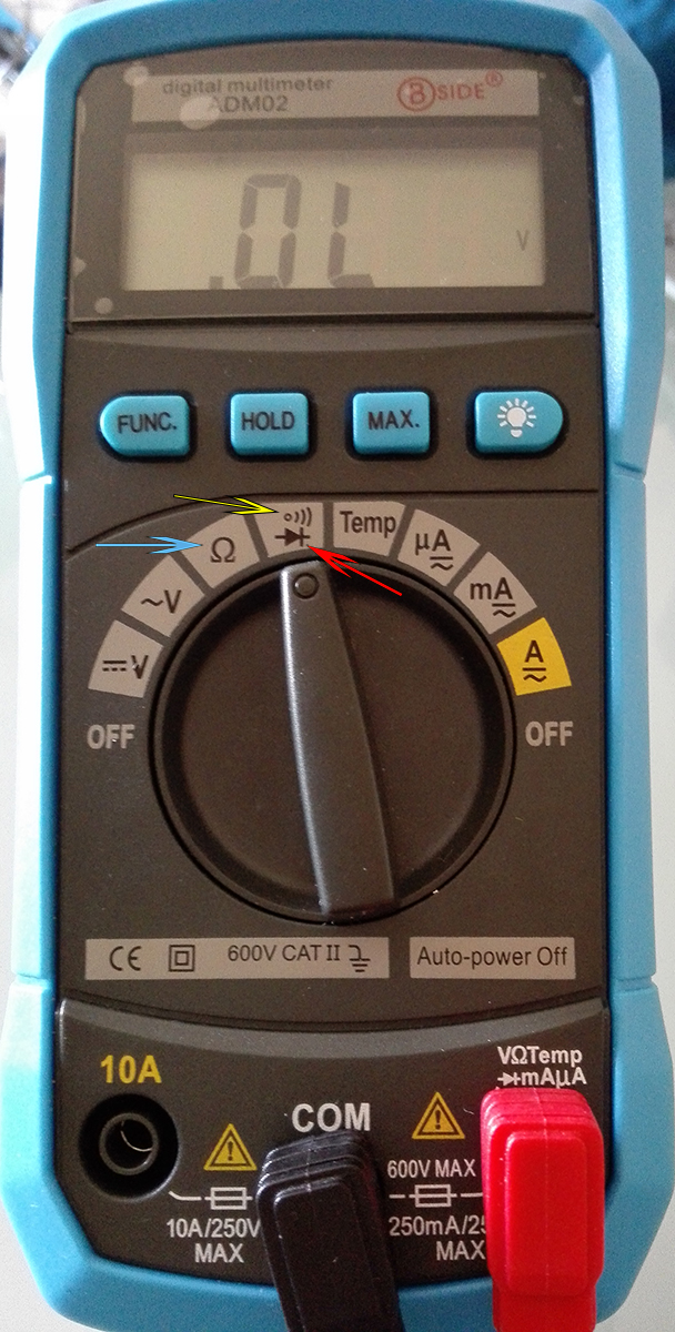

Allego la foto del multimetro al quale ho messo 3 frecce di colore diverso e vi chiedo di indicarmi quale di queste tre posizioni selezionare per testare il componente SCR sempre che SCR sia...???
Io le ho provate tutte e tre ma penso che quella corretta sia la freccia rossa (prova diodi).

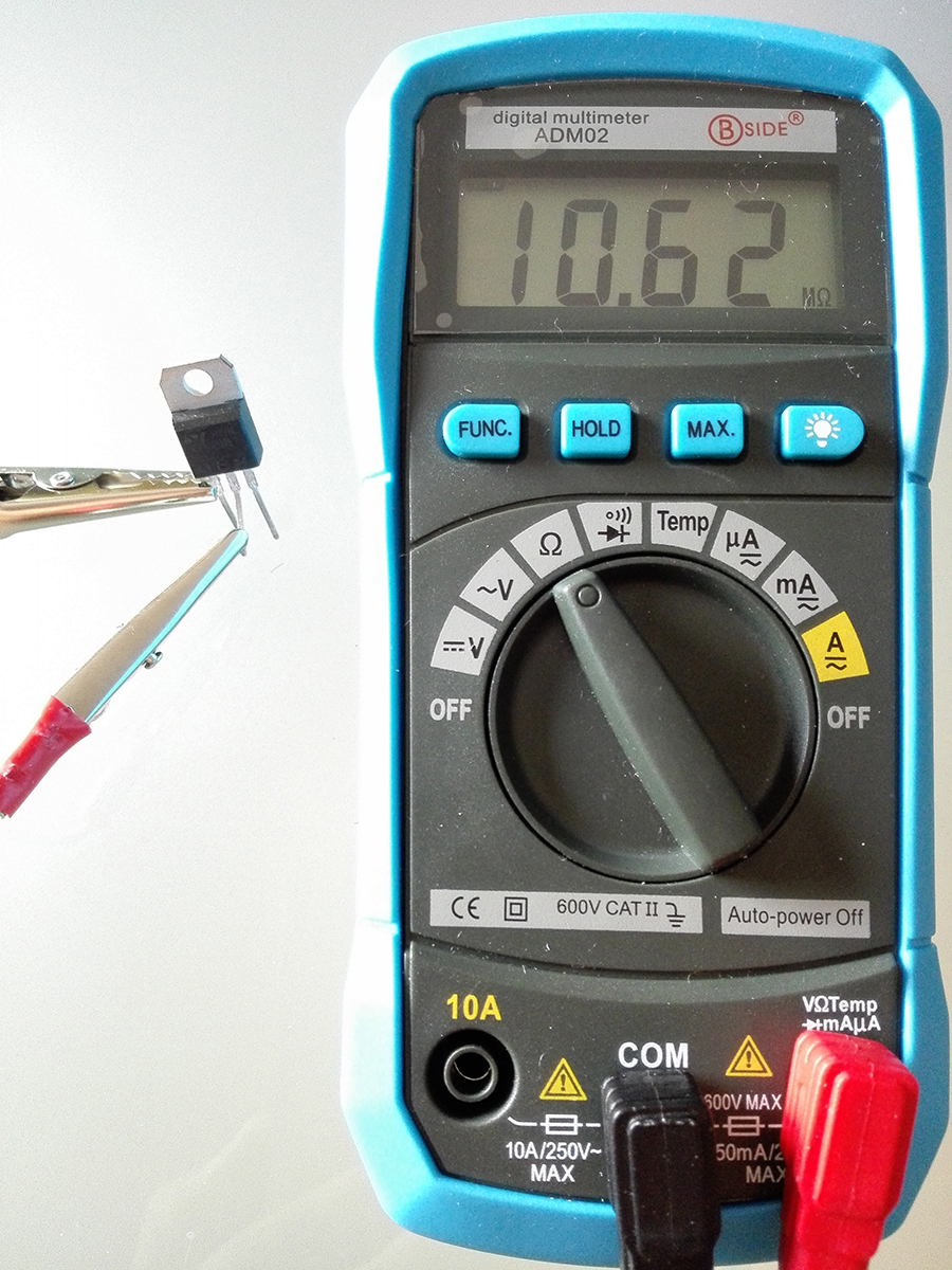

per gli SCR di piccola potenza, qualche ampere di Imax (<10A), basta usare un comune tester analogico (come il tuo) selezionando l'ohmetro.
Poi, puntale positivo sull'anodo, negativo sul catodo e temporaneo corto anodo-gate.
La resistenza inizialmente infinita, dopo il corto cala a pochi ohm e così rimane. Ovviamente per semiconduttori di potenza maggiore la corrente generata dall'ohmetro è insufficiente a mantenere in conduzione lo SCR. (ma non e' il tuo caso visto che il TYN208 e' da 8A)

Selezionato l'ohmetro e mettendo il puntale positivo sull'anodo e il negativo sul catodo mi restituiesce...

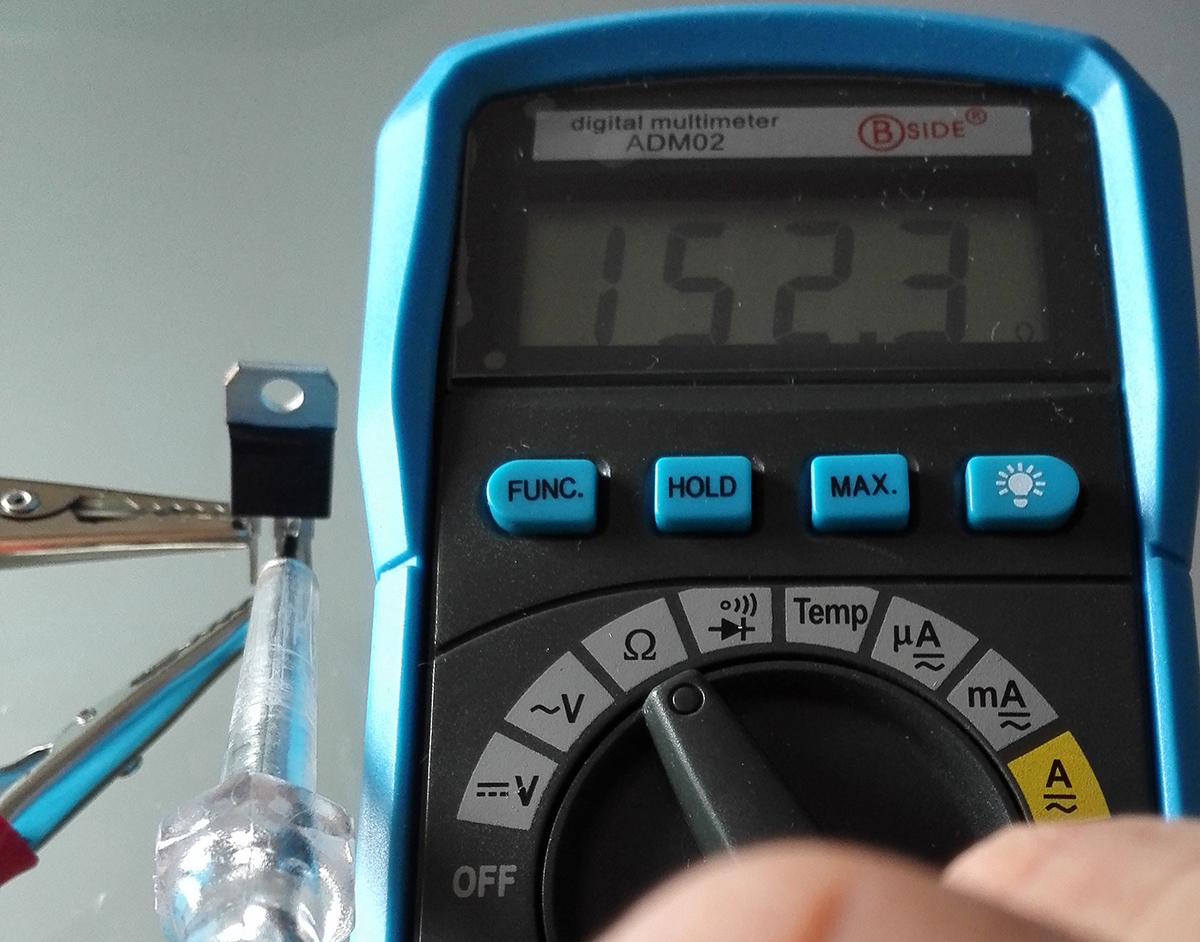

A questo punto faccio un ponte tra anodo e gate e mi restituisce quanto in foto allegata.
Una volta tolto il ponte mi torna al valore della foto precedente.
è corretto?
è corretto?

Si, l'SRC è quello nuovo e i valori sono:
10.62 è MΩ
152.3 è Ω
10.62 è MΩ
152.3 è Ω

Ok, allora ci siamo; montalo e poi misura sia la tensione ai morsetti del caricatore sia quella presente sui pin 16 e
8 dell'integrato(positivo e negativo).

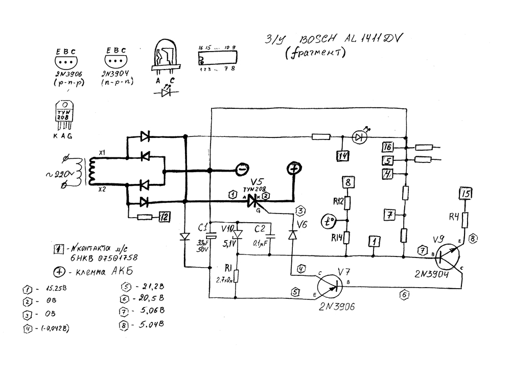

Ho appena finito di risaldare l'SCR e ho rifatto le misure.
I morsetti del caricatore così come i pin 8 e 16 dell'integrato danno 5,14V.
In sostanza non è cambiato nulla.
C'è però un barlume di speranza...

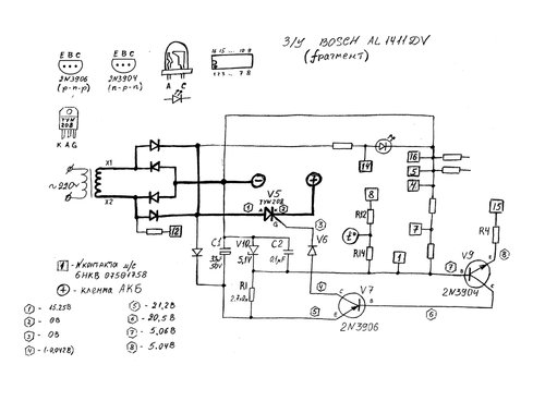

Cercando su un sito russo mi sono imbattuto in un forum dove un altro tizio con il mio stesso caricabatterie aveva lo stesso problema e pare abbia risolto sostituendo V7 e V10 dello schema che allego.
Dove trovo questi due componenti nella mia basetta e come li controllo?
