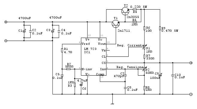

Salve a tutti.
Ho realizzato questo circuito :
Il problema è che non riesco a limitare la corrente con il potenziometro, come carico di prova ho utilizzato una striscia led, una ventola da PC ed anche una resistenza da 5W, regolo la tensione ma non riesco a limitare la corrente.

Dove hai preso quello schema?
Ora non ho tempo per guardarlo bene, ma ci sono alcune cose che mi convincono poco; vedro' di farlo domani.
A parte questo, sei sicuro di aver fatto tutti i collegamenti come da schema?
Hai costruito su PCB o su millefori?
Magari una foto della realizzazione potrebbe aiutare.

una cosa è sicura, r4 non serve a nulla (se non a dissipare potenza - si usa solo quando hai più finali in parallelo ed ogni finale ha la resistenza di compensazione del guadagno che è diverso da transistor a transistor anche se identici ) e dubito anche di r5 , mai vista. poi potrebbe esserci altro. il consiglio di marco è validissimo, se fatta su millefori si è convinti di aver fatto tutti i collegamenti e che è impossibile aver sbagliato qualcosa , non sempre è vero.

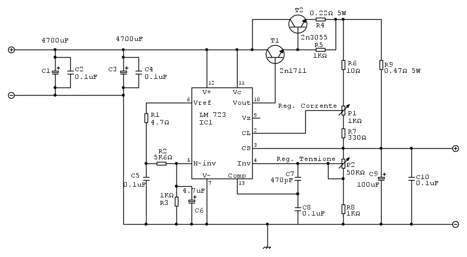

La limitazione di corrente in questa configurazione inizia quando tra i terminali CL e CS ci sono circa 0.6/0.7V. Eliminando R6 ed R7 la limitazione inizierà intorno a 1.2A, col potenziometro potrai solo aumentare la corrente massima, non diminuirla. Sempre che il circuito sia stato cablato correttamente :ok:
Da qui http://vasileelettronic.altervista.org/progetti%20elettronica/Alimentatore%20Regolabile.htm

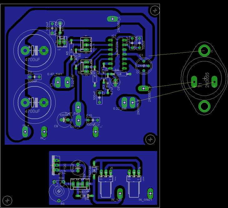

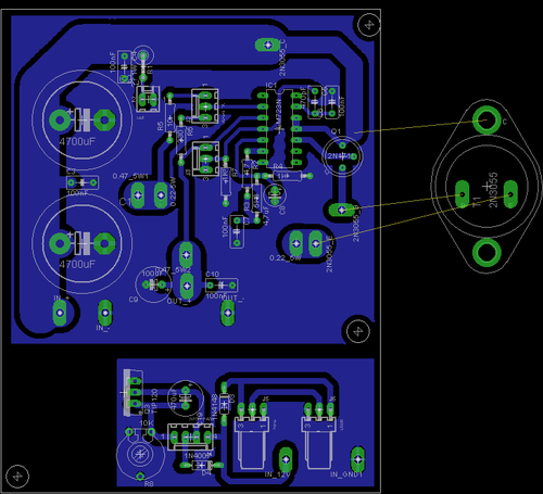

Si l'ho realizzato su PCB :
Solo stamani mi sono accorto di NON aver messo R5 nel PCB

Concordo sul cortocircuitare la R4 e non mettere la R5, ma penso che ciò abbia poco a che vedere con la regolazione della corrente.
Come hai fatto a verificare che la limitazione di corrente non funziona? Con che carico? Come hai collegato il tester?
E, per favore, esprimi anche le tue aspettative da quel circuito (tensione e corrente) e descrivi cosa c'è a monte del circuito riportato (caratteristiche di trasformatore e ponte).

Ho provato a dare on'occhiata per cercare incongruenze tra schema e stampato ma, con quei colori e la mia poca vista, ho dovuto rinunciare.

:-) O almeno provare a usare gli schemi altrui tal quali... :roll: lo schema originale nel link ha tre transistor p. es. (da cui il resistore di emettitore "inutile e dannoso" nel tuo) etc. O_/

claudiocedrone ha scritto: O almeno provare a usare gli schemi altrui tal quali... lo schema originale nel link ha tre transistor p. es. (da cui il resistore di emettitore "inutile e dannoso" nel tuo) etc.
Ma infatti, per quello chiedevo del trasformatore e delle aspettative. Se ci si accontenta di correnti inferiori al progetto originale si può anche mettere un solo pass transistor, ma allora forse i circa 10 mF di livellamento sono un po' esuberanti.
