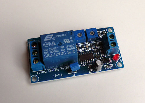

Ho acquistato questo timer su ebay:
Ho modificato il post per inserire la foto sui server di ElectroYou (l'ho allegata). Chiedo ancora scusa per la svista.
Sulla pagina viene riportato che è alimentabile con 12 volt, mentre su altri siti (lo stesso timer esatto, proprio con la sigla FC-17) invece è riportato per essere alimentabile a 5 volt.
Purtroppo non conosco la sigla del circuito integrato. Secondo voi a chi devo dare retta? Io ho 12 volt disponibili; potrei (nel caso in cui lo dovessi alimentare a 5 volt) usare semplicemente una resistenza o uno zener per applicargli i 5 volt richiesti?

Mah, il rele' (c'e' scritto sopra) e' per 12VDC; poi, quanto meno, avresti potuto postare il link.
Nel dubbio chiedi al venditore.

Ma la sigla dell'integrato esiste o non e' leggible?
Comunque per eccitare quel rele' servono 12V, quindi, a meno che non ci sia uno step-up (e non mi pare), se lo alimenti a 5V non funziona.

Dalla foto non è leggibile la sigla dell'integrato.
Ad ogni modo la tua considerazione circa il relè è sensata (ed inoltre perché non hai notato alcuno step-up: ho posto la domanda su questo forum di esperti proprio per affidarmi su "occhi esperti" ;-))

DaveDiamond ha scritto:...mentre su altri siti (lo stesso timer esatto, proprio con la sigla FC-17) invece è riportato per essere alimentabile a 5 volt.
Puoi mettere qualche link?
Giusto per essere sicuri.

Nel messaggio numero 3 ho inserito il link al timer, è questo:
http://www.ebay.it/itm/251952095252?_trksid=p2057872.m2749.l2649&ssPageName=STRK%3AMEBIDX%3AIT
Ops, scusa: in pratica ho fatto una ricerca su google con la sigla: https://goo.gl/EcQyoj

Infatti e' come pensavo: se guardi questo vedrai che il rele' e' a 5VDC. :D

Acciderba, non ci avevo proprio fatto caso! Si vede che il caldo di questi giorni mi rende un po' tonto :-)
Grazie mille!
