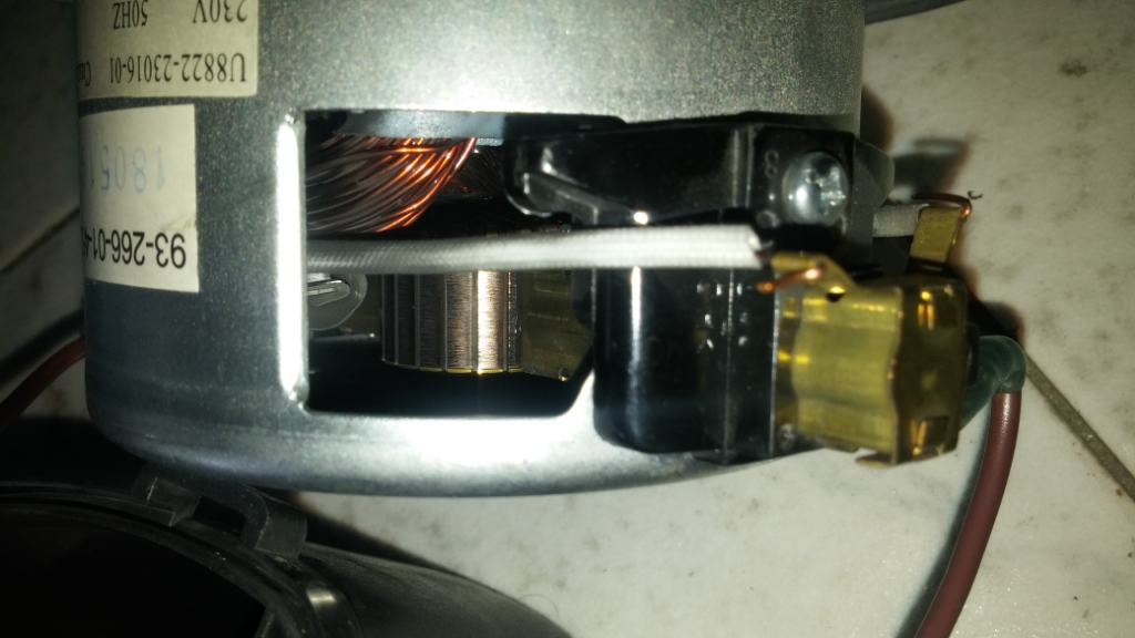

Salve a tutti,torno con un nuovo progetto :D
Recentemente si é guastato l'aspirapolvere che ho in casa (di punto in bianco collegandolo non dava segni di vita),cosí come consueto l'ho smontato e gettato le plastiche(tanto ne compriamo uno nuovo).
Ho tenuto la schedina dell'aspirapolvere,il motore e il filo avvolgibile.
Ho provato a collegare il motore direttamente alla corrente,collegando 2 fili alle 2 connessioni del motore e dall'altra parte,alle 2 connessione del filo avvolgibile;collegandolo alla rete elettricanon dava segni di vita.
Mi chiedo:serve per forza la scheda originale per farlo partire? Serve un condensatore per accenderlo?

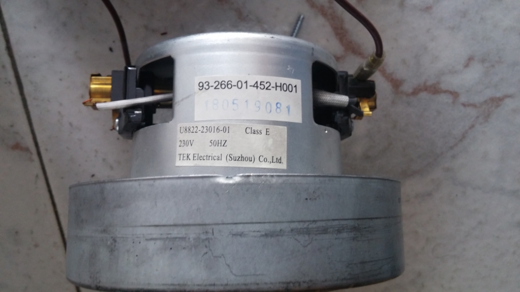

Il motore in questione tira ben 1400W(bello potente!),allego delle foto.

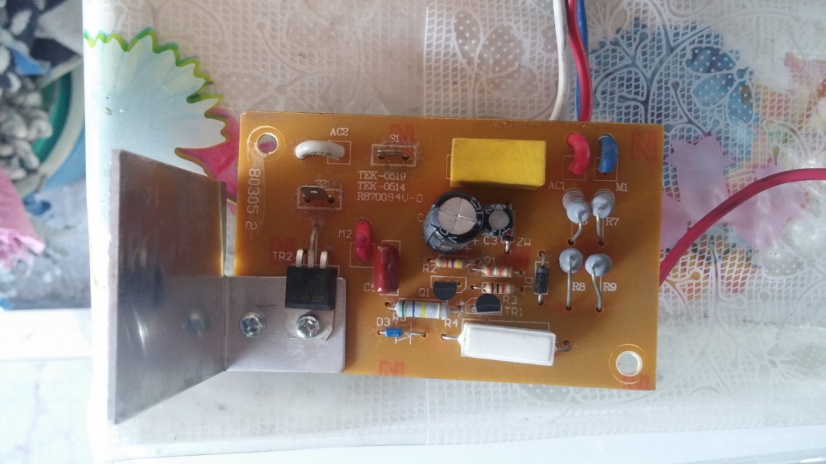

Scheda elettronica
Motore

Mi sembra un normale motore.... (220 V 50Hz)
Forse la schedina è un circuito di regolazione dei giri.
Hai provato a collegarlo direttamente alla rete senza la schedina ?

Hai considerato che sia proprio il motore il dispositivo guasto dell'aspirapolvere ? E' il caso di verificare la bontà degli avvolgimenti misurandone la sua impedenza con un multimetro in portata per ohm, e ancor prima la bontà delle spazzole e relative connessioni. ;-)

Allora,il motore l'ho collegato senza scheda,con solo il filo avvolgibile dell'aspirapolvere,non partiva. Non ho provato a far girare l'albero mentre é connesso(col cavolo,se parte mi trincia le dita).
Per le resistenze mi dá cone valore 5.8Ω,messo il tester sulla massima sensibilitá(200) suona.
Mi sembra strano che si sia bruciato perché non si é rotto durante l'utilizzo,ma semplicemente un giorno andava,il giorno dopo era morto!

Se misuri il valore ohmico degli avvolgimenti statorici il motore dovrebbe essere ok, resta da valutare la bontà del collettore e delle spazzole.

Almeno so che se voglio collegarlo alla corrente posso tranquillamente usare la scheda elettronica...
