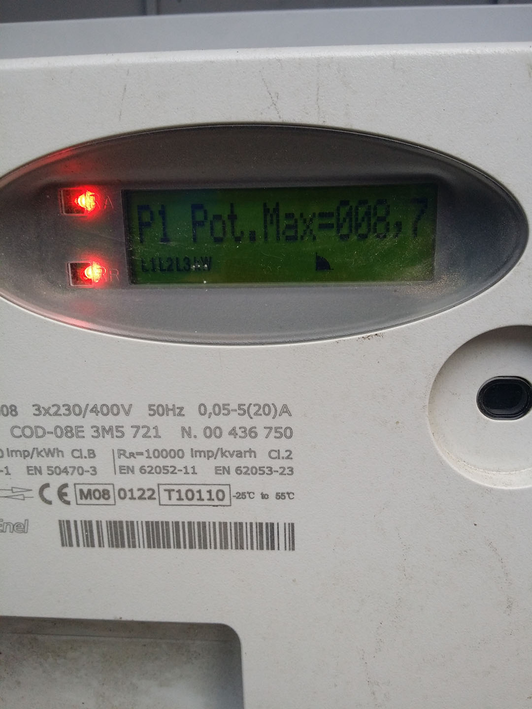

alexpetros ha scritto: Quest'anno, essendo stata superiore la richiesta, hanno dovuto "aggiungere un trasformatore dedicato" (queste sono state le parole degli operai), in pratica hanno collocato un'altra cassetta accanto a quelle esistenti, impiegando mezza giornata di lavoro, con all'interno un contatore più grande rispetto al passato, in cui c'erano contatori identici a quelli domestici.
alexpetros - rispetto alla tua citazione potrebbe trattarsi con molta probabilità di una inserzione semi diretta, quindi per vedere la misura effettiva occorre tenere conto della costante K.
Se riesci a postare una foto dell'installazione in cui siano evidenti i rapporti dei presunti TA, potremmo chiarire meglio.

Messaggioda Foto Utentealexpetros » 31 lug 2015, 16:01
Purtroppo si parla di installazione temporanea, per un periodo limitato ai 3 giorni dell'evento. Entrambe le colonnine montate dagli operai Enel sono state smontate, quindi non ho più la possibilità di fare una foto...l'unica cosa che posso mostrarvi è la foto fatta al contatore per la lettura della Pmax.

Messaggioda Foto UtenteMarco62 » 1 ago 2015, 0:58
La foto del misuratore è esaustiva in parte, comunque cerchiamo di ricostruire la configurazione dell'installazione.
Se hai richiesto una potenza di circa 31 kW/32 kW fornita alla tensione di 400 V trifase, in rapporto alle caratteristiche costruttive del GdM in foto e la misura della potenza max rilevata di 8.7 kW, il coefficiente K dovrebbe essere pari a 2,5 / 3.
Quindi il valore misurato è riferito ad un assorbimento effettivo di circa 22 kW / 26 kW.
Se l'installazione è stata effettuata alla tensione di 230 V trifase, devi moltiplicare il coefficiente K indicato per 1,73, il risultato comunque non cambia.

Messaggioda Foto Utentealexpetros » 1 ago 2015, 4:33
Su questo contatore sono stati richiesti 50kW, i collegamenti sono stati fatti sia in trifase sia in monofase.
Specifico che il contatore in foto è quello relativo a cucina e area mercatini, mentre l'area concerto era collegata ad un altro contatore (da 40kW)

Messaggioda Foto UtenteMarco62 » 1 ago 2015, 9:08
Non avendo i dati dei riduttori di corrente, dobbiamo sempre ipotizzare una configurazione d'impianto che in rapporto alla potenza letta sul GdM, fa presumere in questo caso una potenza max trifase effettiva di circa 44 kW.
