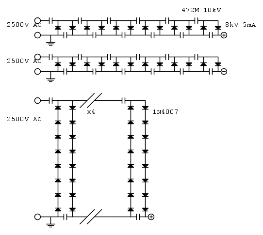

Salve a tutti, dovrei costruire in generatore di alta tensione per generare delle scosse in acqua ultra pura (non conduttiva). in letteratura la rigidità dielettrica dell'acqua non è molto accurata e varia tra 20kV/mm e 70kV/mm. per essere sicuro preferisco fare un circuito che generi il limite superiore e mettere gli elettrodi a 1mm.
ho pensato a vai metodi: flayback, mot, generatore di Cockcroft-Walton e generatore di Marx.
ho pensato che per il mio scopo con uscite polarizzate (sempre positive o negative) il migliore fosse il CW. ho costruito un circuito con condensatori 10kV e diodi 5mA 8kV... ma appena l'ho collegato al MOT si è bruciato tutto...
pensando che i diodi fossero troppo leggerini allora ho usato 8 1N4007 in seria per avere gli stessi 8kV ma 1A (giusto). ho fatto due CW uno positivo e uno negativo rispetto alla massa ciascuno con 6 stadi. Usando un MOT da 2500V dovrei ottenere ((2500*2)*6)*2=60kV.
Ecco il problema: oggi l'ho provato (un singolo CW) con tensioni più basse per vedere se andava: 6V niente, 12V mi restituiva circa 13V, 220 V mi restituiva un po' più di 300V cosa c'è che non va? non moltiplica per niente :(

Riporta almeno uno schema elettrico e dei vari collegamenti, altrimenti non ti si può seguire.

sono dei normali CW non dovrei aver fatto sbagli sul circuito, pensavo forse ai componenti inadatti. comunque ecco il circuito di riferimento, i primi due mostrano la versione positiva e negativa che poi sono bruciati, il terzo l'attuale versione che dovrebbe tenere più potenza ma non moltiplica

Purtroppo per fare delle misure piu` accurate di quello che si trova in letteratura, ammesso che non subentrino altri inconvenienti, sono necessarie apparecchiature professionali. Ad esempio anche se riuscissi a fare un moltiplicatore funzionante, non avresti la minima idea di quanto vale la tensione di uscita, misurare quelle tensioni non e` banale.
Se il tuo relatore ti "impone" di costruirlo, digli che non sei un elettronico, e anche se lo fossi bisognerebbe avere esperienza in alta tensione per fare una cosa del genere. Mi e` capitato recentemente di aver bisogno di tensioni di quasi 10kV, non ho pensato neanche per un momento di costruire un alimentatore per la bisogna: l'ho comprato gia` fatto :-).
Probabilmente Foto Utentecarloc, se non e` gia` in vacanza, puo` darti delle indicazioni su possibili produttori.
Detto ancora una volta: non e` tanto un fatto di pericolo, ma di impossibilita` di costruire qualcosa di vagamente ragionevole, senza una lunga esperienza specifica.
