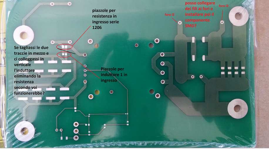

Messaggioda Foto Utentebaloobb » 4 ago 2015, 12:42
Avete ragione con una foto si capisce meglio vi allego il PCB e i link dei due induttori

Messaggioda Foto UtenteSjuanez » 4 ago 2015, 12:44
Secondo me, che ripeto non sono un esperto. Se con il componente SMD ti appoggi ad una sola piazzola e metti solo uno spezzone di filo è meglio. Così sta ben fermo da un lato. O_/ O_/ O_/

Messaggioda Foto Utentebaloobb » 4 ago 2015, 12:50
Per l'induttore in uscira lo posso fare senza problemi e mi sembra un ottimo consiglio grazie.
Mentre per quello in ingresso ciò non si può fare in quanto l'induttore è troppo grande ed le uniche soluzioni che avevo erano :
Taglio le traccie al centro e metto l'Induttore per verticale
Foro le piazzole e con dei cavi lo collego nella faccia inferiore tanto essendo un single layer sotto non ho problemi.
Voi che ne pensate?

Messaggioda Foto Utenteclaudiocedrone » 4 ago 2015, 14:07
:-) Se le dimensioni dell'induttore e gli spazi a disposizione lo permettono io forerei la vetronite fuori dalle piazzole, inserirei lìinduttore dal lato opposto e ne piegherei i terminali per stagnarli alle piazzole; poi per sicurezza meccanica fisserei l'induttore con colla a caldo (e magari una goccia di attak sui terminali). O_/

Messaggioda Foto Utentebaloobb » 4 ago 2015, 14:42
l'induttore in ingresso è SMD quindi non ha pin provo a cercare ora l'induttore Th con le stesse caratteristiche e fare cosi, sembra un ottima soluzione

Messaggioda Foto Utenteclaudiocedrone » 4 ago 2015, 14:46
:-) Ah scusa, avevo capito male, cioè che l'induttore fosse TH e lo stampato lo prevedesse SMD. O_/
