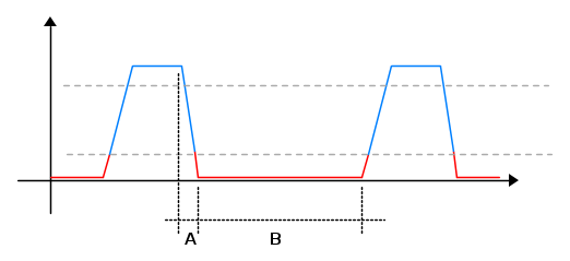

I presupposti sono questi: io programmo microcontrollori PIC esclusivamente in assembly, e mi trovo in una situazione, nella quale ricevo da un controller esterno una semplice onda quadra, della quale dovrò cronometrare il T-low.
Impostare i timer e cronometrare l'onda in entrata non è un problema, però mi sono accorto che il mio firmware potrebbe funzionare molto meglio se potessi sincronizzare le sequenze di lettura con i fronti dell'onda entrante.
In pratica mi servirebbe scrivere una routine che mi permetta di scoprire se il segnale in ingresso è un positive-edge triggered, od un negative-edge.
Usando le istruzioni standard potrei riuscirci ma rischierei di inserire una latenza eccessiva, perché l'onda in ingresso ha un duty-cycle dell'ordine dei 6 uS, e quindi comincerei a rimanere un po' agli sgoccioli.
In definitiva la domanda è: conoscete un metodo efficace e il più possibile rapido per scoprire in ogni momento se l'onda entrante è positive-edge o negative-edge?
Grazie mille e a presto.

Probabilmente mi sono espresso molto male, cercherò di chiarirmi.
L'onda quadra che ho in ingresso è fortemente asimmetrica, in particolare ha un Ton che è, indicativamente, nell'intorno dei 6 uS, mentre un Tlow che varia nell'intorno dei 60 uS.
Ciò che a me interessa è di cronometrare l'intervallo di variazione di questo Tlow.
Con "Riconoscimento del positive edge triggered", in realtà io intendevo se esiste qualche tecnica che mi permetta di riconoscere ed agganciare il timer direttamente al segnale in ingresso.
Ad esempio con il mio controllore: un PIC18F2550 impiegando il Timer zero, esiste una particolare feature che permette al timer di cominciare a contare solo in corrispondenza dei fronti positivi o negativi: e sarebbe il bit T0SE del registro T0CON, descritto a pagina 129 del PDF del datasheet.
Io però non potrò usare questo timer, perché questo bit è associato solo alla funzione "counter" del timer stesso, mentre a me serve che sia in funzione timer per poter cronometrare il fronte basso.
Spero di essere stato più chiaro

Non mi è ancora ben chiaro quale'è la parte del periodo che intendi misurare.
Ho fatto un disegno molto approssimativo per avere un riferimento comune, quindi, potrebbe essere A piuttosto che B, A+B o altro ?

L'onda che ho in ingresso il Ton rimane costante a 6 uS, ciò che varia è solo B, ed è quest'ultimo che io devo di volta in volta cronometrare.
Per quanto riguarda gli interrupt, io non ho molto capito cosa mi avesse consigliato ecotan in merito.
Se il consiglio fosse stato quello di scatenare un interrupt ad ogni Tlow dell'onda, io ho ribattuto che mi ritroverei con un'enorme quantità di richiami della procedura di interrupt, che sarebbero difficilmente gestibili, preferisco quindi escluderli totalmente e lavorare in polling.
La mia domanda in definitiva si riduce a: quale potrebbe essere la migliore tecnica software per fare in modo che il timer cominci a contare non appena comincia il tlow?
