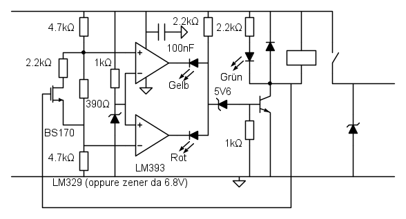

Messaggioda Foto UtenteIsidoroKZ » 12 ago 2015, 0:42
Questa e` un'altra possibilita`: comparatore a finestra: attiva il carico quando la tensione di ingresso e` fra due valori, ad esempio 13V e 14V, altrimenti l'uscita e` staccata.
Il led giallo e` acceso quando la tensione di ingresso e` troppo bassa e in uscita non c'e` nulla, quello rosso quando la tensione di ingresso e` troppo alta e in uscita non c'e` nulla, quello verde si accende quando la tensione di ingresso e` nell'intervallo voluto e viene passata all'uscita.
Non mi piace molto perche' e` un sistema senza isteresi, e fare delle comparazioni di segnali lenti senza isteresi e` sempre un buon modo per cercare guai.

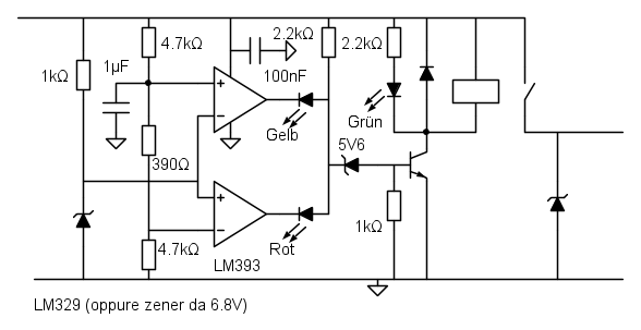

Messaggioda Foto UtenteIsidoroKZ » 12 ago 2015, 7:20
E questa invece e` la versione con comparatore a finestra e isteresi. Al solito i valori sono da sistemare per fare il trimming e in base alle soglie volute.
Altra nottata per fare il circuito :-)
Ma la soluzione migliore e` quella proposta da Foto Utenteedgar: regolatore a basso drop out (seguendo quanto il data sheet dice).
