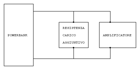

Mi sono espresso male. Se sostituisco il singolo led (che prende 20mA) con quelli nuovi (che prendono 120mA), che succede?

Messaggioda Foto Utentethunderbolt128 » 12 ago 2015, 19:00
apollo3d ha scritto:Oppure devo per forza metterli in parallelo con l'amplificatore?
Se come soggetto intendi i led che vorresti usare come carico aggiuntivo al powerbank per tenerlo acceso al posto della resistenza la risposta è si, dovresti metterli in parallelo all'amplificatore. Ma stai buono con i led ;-) : vanno pilotati in corrente e ci vorrebbe una resistenza di limitazione per non bruciarli come dice Foto Utentemarco438.
Non complichiamoci le cose più di quanto è stato gia fatto :ok:
Se proprio vuoi mettere un carico in parallelo per non far spegnere il powerbank usa quella resistenza di cui ti avevo parlato precedentemente.
Il collegamento andrebbe eseguito in questo modo:
EDIT: Ho visto ora che hai precisato. Ti sconsiglio di cambiare il led da 20mA con uno/più led con un assorbimento maggiore. Se il circuito è stato dimensionato per quel led ovviamente rischi di far danni.
(è già stato detto da altri utenti, peccato che io non sia abbastanza veloce a scrivere :mrgreen: ;-) )

Si, intendevo i led. Ok, grazie ancora per le risposte.
