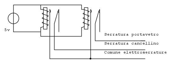

Tramite un'interfaccia wifi ho collegato l'apertura di un cancellino elettrico e una portavetro (si aprono tramite elettroserrature) in modo tale da poterle aprire comodamente dallo smartphone.
Ora l'interfaccia purtroppo ha un solo relè, con questo interrompo il positivo di un piccolo alimentatore 5v che va ad eccitare due rele' (che ho piazzato su una piastra millefori, sono da 5v 40mA resistenza della bobina 125ohm) collegati ai 2 rispettivi pulsanti sul citofono (non posso fare cambiamenti sull'impianto in quanto abito in condominio)
Tutto funziona correttamente se non che, molte volte, il portoncino in vetro non si apre in quanto se alimento nello stesso momento le 2 elettroserrature, l'alimentatore principale non fornisce abbastanza potenza per aprirle entrambe.
C'è un modo, ad esempio con un condensatore, di ritardare la chiusura sul secondo rele, in modo da far aprire anche il portoncino in vetro? Come posso procedere?

Quanto tempo dura la chiusura di questo relè quando arriva un comando dallo smartfon?
Se dura abbastanza da coprire il ritardo che desideri imprimere a uno dei due relè sottostanti allora la soluzione è data da un gruppo RCR e un Darlington.
Dapprima la facevo durare circa 300 millisecondi, ma poi l'ho alzato a circa 2 secondi in quanto le elettroserrature non sempre reagiscono con impulsi così' brevi.
Allego lo schema fatto al momento

Ciao. Ottima cosa realizzare lo schema con fidocad. Tuttavia devi inserirlo con l'apposito comando per inserirlo in linea con il testo (tasto "fcd"). Inserirlo come immagine serve a poco poiché si perde l'utilità del programma ovvero quello di essere modificabile da altri utenti. Ho rifatto lo schema nel tuo messaggio

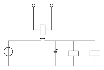

Riguardo il tuo problema vedo 3 soluzioni.
1) Ritardo di un relè.
Questo lo puoi effettuare in maniera analogica sia in maniera digitale mediante l'uso di un microcontrollore.
In maniera analogica una soluzione molto semplice che mi viene in mente è quella di regolare la carica di un condensatore con una resistenza o magari un potenziometro sfruttando la costante T = RC. Quando il condensatore avrà raggiunto un certo livello di tensione lo rilevi con un comparatore che ti permetterà l'eccitazione di un relè. In maniera digitale basta un microcontrollore come un Attiny85. Configuri un I/O digitale come input e scrivi due righe di codice che, Appena si riceve un segnale su uno dei pin I/0 si restituisce subito un segnale su una porta digitale di output (primo relè). Dopo un ritardo espresso nel programma si fornisce corrente ad un'altra porta digitale di output (secondo relè).
Tutto sta nelle conoscenze che si hanno e nel modo in cui si vogliono affrontare i problemi (approccio digitale o analogico).
2) Condensatore di grossa capacità in parallelo all'alimentatore. Se ti serve un impulso di una frazione di secondo puoi anche sfruttare la carica immagazzinata in un grosso condensatore.
3) Sostituisci l'alimentatore. Ne metti uno in grado di erogare più corrente e sei a posto

Sostituire l'alimentatore dei citofoni non è possibile perché e' condominiale purtroppo...
La soluzione del condensatore mi sembra la più' veloce, ma se lo metto in parallelo all'alimentatore non mi ritarda la diseccitazione di tutti e due i relè?
Devi collegarlo subito dopo l'alimentatore e non sui relè. In questo modo:
In quest'altro modo invece sarebbe sbagliato poiché, anziché tenere il condensatore sempre carico lo andresti a caricare in contemporanea all'eccitazione dei relays e quindi non servirebbe a nulla se non a ritardarne la chiusura e la riapertura. E comunque non sarebbe un ritardo controllato poiché il relè non lavora ad una soglia precisa.......un ritardo non sfruttabile insomma...senza contare che lo imporresti ad entrambi i relays in egual modo

Ti ringrazio per la risposta ma forse non mi sono spiegato bene.
L'alimentatore da 5v nel circuito che comanda i rele' non è sottodimensionato, è sottodimensionato l'alimentatore che alimenta le elettroserrature. (al di fuori dell'appartamento)
I due rele' servono appunto a pilotare l'alimentatore principale da 12volt al quale non ho accesso e quindi non posso applicare un condensatore all'alimentatore da 12v.
Quindi devo trovare il modo di far chiudere tutti e 2 rele', ma una volta tolto l'impulso a 5v, il rele' della portavetro deve rimanere chiuso per mezzo secondo, mentre l'altro deve tornare a riposo subito.
Avevo pensato di mettere un condensatore solo su un rele per poterne ritardare la diseccitazione.
